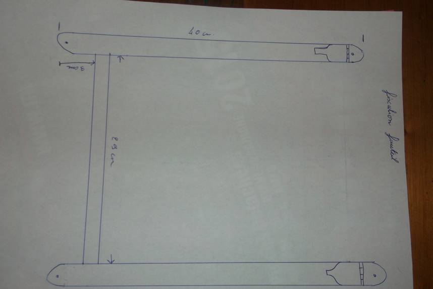

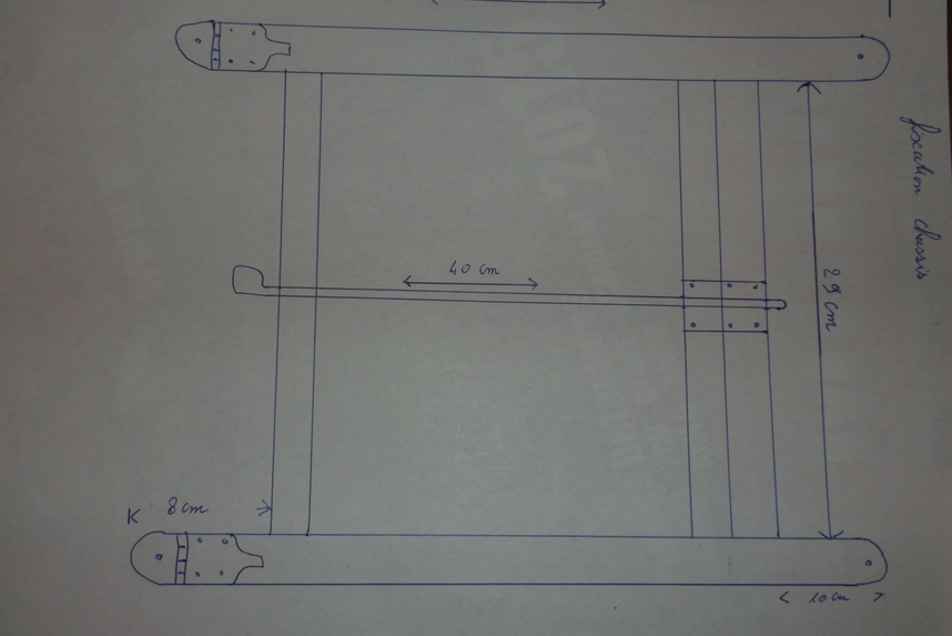

VOICI MA RÉALISATION DE SIÈGE BASCULANT AVEC PLAN +DIMENSION
MATÉRIEL: 2 charnières de 10cm, 1 condamnation de 40cm,fer plat largeur 5cm épaisseur 5mm
détail: 4 barres de 40cm+4 barres29cm+2 carres de 14 pour rattraper épaisseur de la fermeture
je me suis repris sur les fixations origine pas de transformation

Bonsoir Calou,
Très ingénieux et de plus bon marché, autrement plus facile à réaliser que la modif à effectuer avec les rails de chez BTEKSHOP

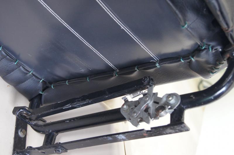

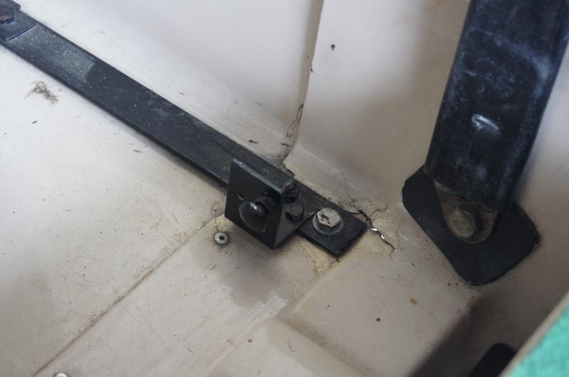

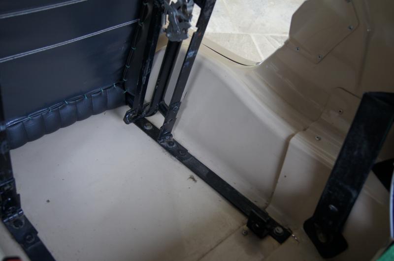

Rien de bien nouveau dans le montage.Dans un vieux post d'une dizaine d'année (non retrouvé) j'avais trouvé la meilleure solution pour bloquer le siège passager basculant en toute sécurité. J'ai d'abord reculé le siège au maximum dossier contre la roue de secours et utilisé une fermeture de capot d'AX trouvée à la casse, facile à monter cf photos, avec une tirette poussoir pour débloquer le système. Le ré-enclenchement se faisant automatiquement au basculement du siège sur le petit boulon horizontal adéquat. Siège bien bloqué sans aucun jeu = sécurité. Amitiés à tous et bonnes réflexions. Yves.

Merci pour tous ces renseignements complémentaires.
J'ai déjà commencé une ébauche avec le premier montage qui me convient pas mal.
Dis-moi, les têtes de vis ne gênent pas le repli des rails en position siège en place, ou faut-il que j'envisage des têtes fraisées?
Bonne soirée,
Jeannot

Non pas du tout, les boulons d'attaches devant comme derrière ne sont pas fraisés.Rien ne t'empêche de les avoir fraisés, mais c'est moins facile surtout à serrer.
