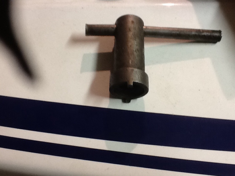

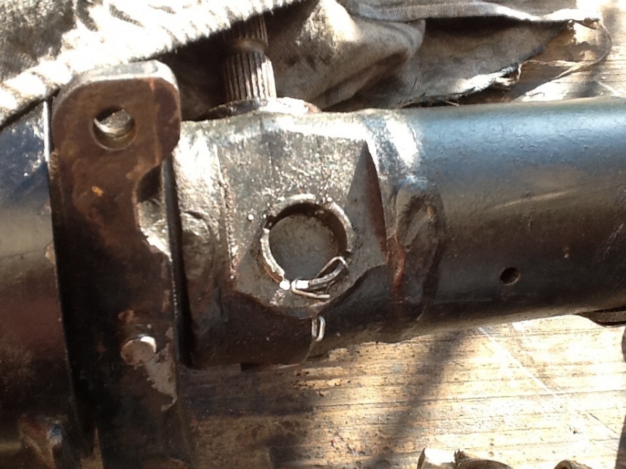

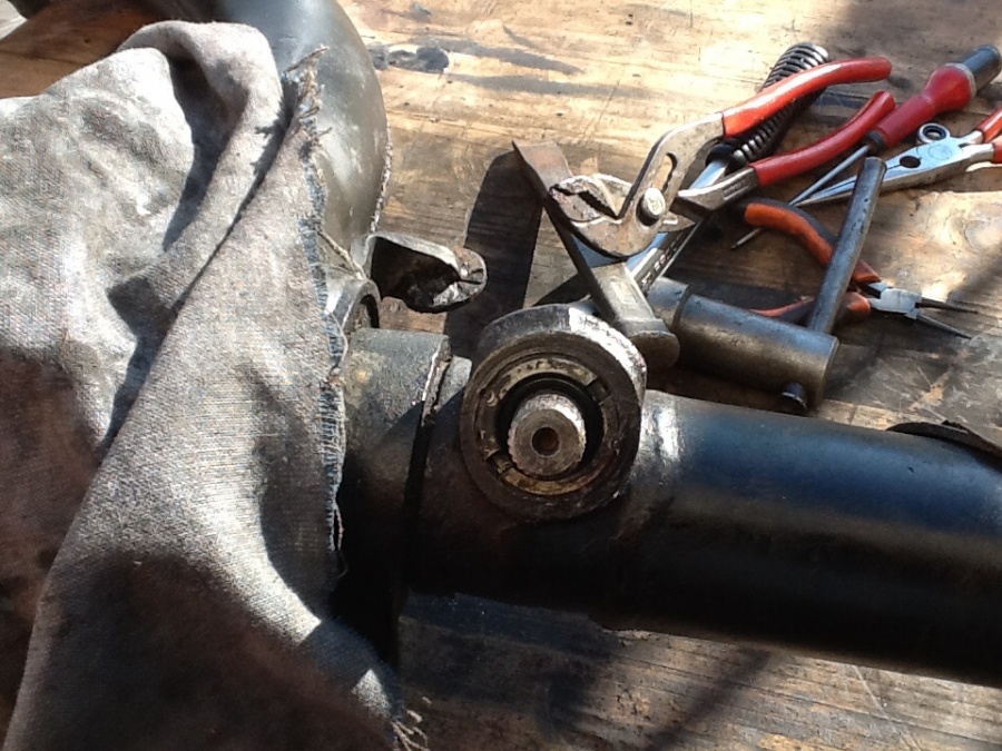

Je suis en galère pour démonter mon pignon de direction
D’apres la revue technique il faut dévisser cette bague à 2 encoches, bien visible sur votre dernière photo. Je me suis fabriqué un outil, mais impossible de la démonter.
Degrippant, chalumeau pour la chauffer un peu mais rien ne bouge
Idem pour la bague à 4 encoches sur le côté !!
Si vous avez un conseil, je suis preneur.

Il faut ce genre d'outil
Et meme avec ca je me souviens c'était galère il y en a qui en sont venu à bout avec un pointeau
Mais je n'étais pas fan de cette technique
Bon courage

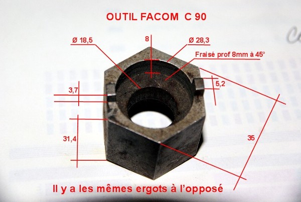

Si tu es courageux pour l'outil
C'est une douille FACOM d'origine

Pour ma part,il est démonté depuis ce soir
J’avais fait un outil qui n’a pas résisté
Du coup masse et chasse goupille et il faut y aller franchement.
Chalumeau, dégripant et 3 jours à ramer !!
Dès qu’il commence à tourner et qu’il sort des coups de pointeau, c’est gagner.
Quand il y a eut suffisamment d'écrou de dévisser, j’ai terminé à la pince étau.
Pour l’écrou sur le côté, je l’ai percé au centre et je l’ai cassé au chasse goupille.
Je n’ai rien abîmé mais les écrous sont à remplacer.
Tout était pourri de rouille et de saleté à l´interieur
Mon roulement de pignon était désintégré !!
Une grosse galère mais je suis content de repartir sur du neuf
