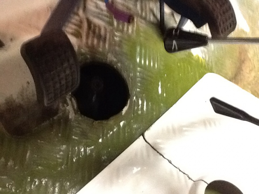

Messages : 2006
Re: colonne de direction et neman !!!!!
image.jpgAlors la ce sera le top
J'avais fais cette découpe aussi mais c'était pour poser ensuite un nouveau plancher polyester acheté au MCC
Alors oui si tu as de quoi faire une petite découpe tu pourra demonter l'ensemble par l'intérieur
Ensuite autre conseil suivre la liste de remontage dans les bases de connaissance
Bon courage

super !!!! ma colonne de direction est démonté sans juron !!!!
La bassine est tombé aussi !!!
