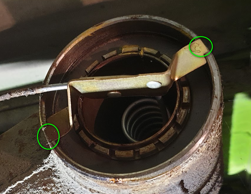

De plus, il a fallu que je lime les pattes de fixation externes car elle ne rentraient pas dans les encoches du corps du train arrière, ici (la c'est la photo de l'origine ... mais ca permet de voir ce que j'ai du limer) :
Aussi la forme de la tubulure n'est pas identique à cet endroit et m'a obligé à plusieurs re-démontage pour enfin y arriver à faire sortir l'écrou et le pion de centrage ... GRRR.... Je vous raconte pas la galère. 8 heures en tout pour les 2 :mrgreen: ! de l'énervement et heureusement que j'avais une caméra endoscopique USB (une dizaine d'euros en Asie) pour voir à l'intérieur dans quel sens manœuvrer la bête.

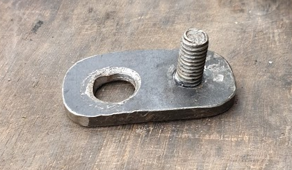

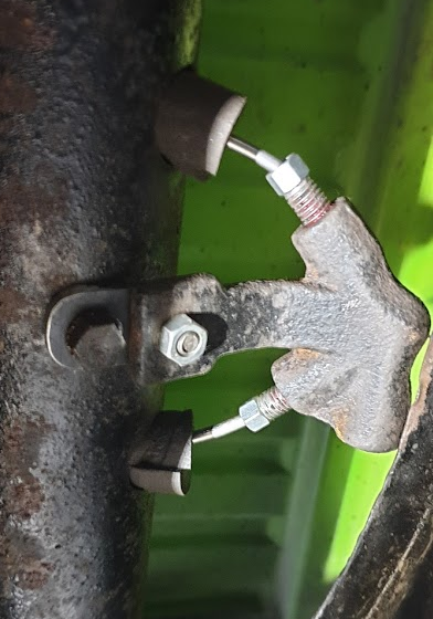

Et puisque les tubulures sont plus longues, j'ai du refabriquer une patte pour écarter le Y du corps du train car pas moyen de les repousser à l'intérieur (en tous cas, j'ai pas oser trop forcer et risquer de croquer les tubulures.
La patte en place pour un montage à blanc avant peinture :
Le patte sur l'établi :
