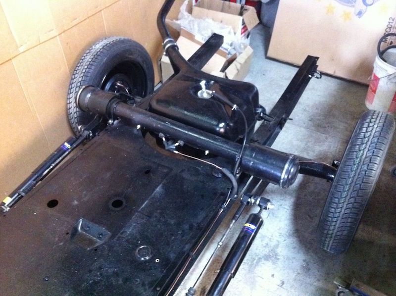

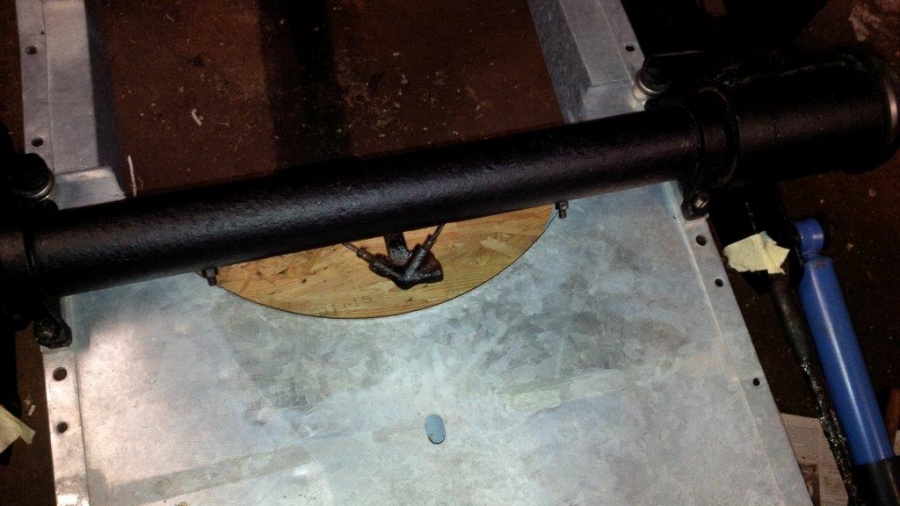

Tu passe dans le trou juste à coté de la fixation de ton essieu. Pour éviter le frottement, normalement, on met une protection genre durite. Je regarde si j'ai une photo.
Re: tuyau de frein arrière
Ben finalement après vérification, c'est le tuyau d'essence que j'ai fait passer dans le trou. Le tuyau de frein est libre.

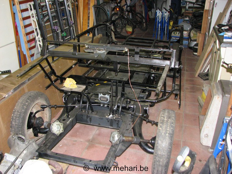

Montage d'origine
En effet, le tuyau de frein contourne le châssis (chez moi...il y a peut-être eu plusieurs façons de procéder, mais j'en doute) alors que le tuyau d'essence passe au travers du bord du châssis.
Les deux sont protégés par un renfort, indispensable pour éviter le cisaillement :wink:

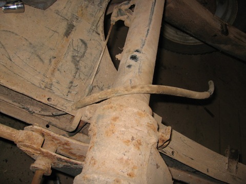

Merci pr les photos, je vois comment faire .
Par contre auriez vous le même chose pr l'avant?
Voilà....
