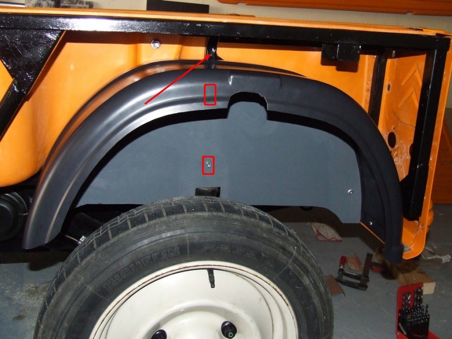

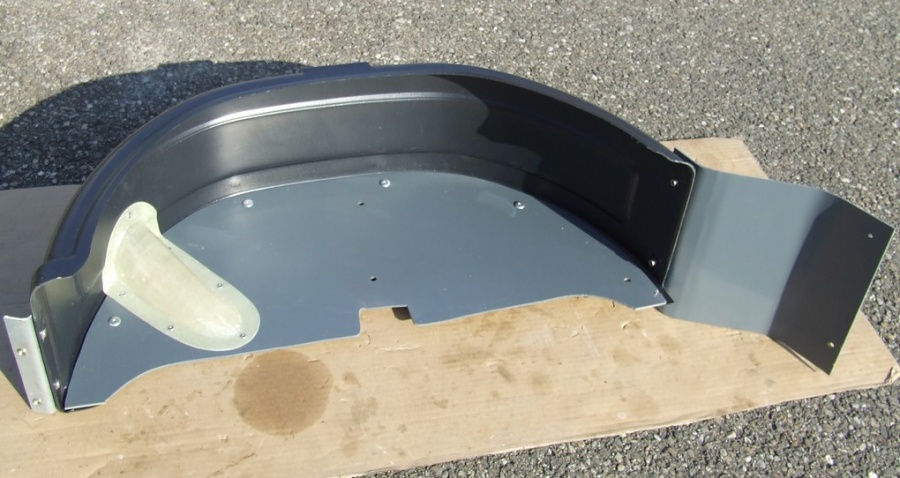

Les garde boues ne sont montés que sur le tubulaire arrière
il faut préparer l'ensemble plastique gris 3mm riveter sur garde boue

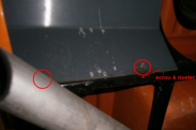

Moi, j 'ai monté des ecrous à riveter dans le tube (ou y a la flèche)
Mettre la garde boue le plus haut , pour le debattement et pas qu'il se voit quand tu remets le flanc
(prevoir petite decoupe en bas)
A l'arriere une petite cornière ou tole pliée pour venir se fixer sur la jupe
(là aussi ecrou à riveter sur la cornière)
Pour la partie avant, plier le plastique gris au decapeur (Hubert peut te donner la réf du plastique)
ecrou à riveter dans tubu AV et dans plastique gris (coté garde boue)
Au montage de la jupe , monter les feux et cablage puis garde boue , puis flanc
les feux restent par la suite accessible puisque le garde boue est demontable par le dessous
