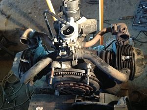

Actuellement en train de commencer la restauration de mémé
J ai déposé cet après midi le moteur boîte
Ensuite j ai séparé le moteur de la boîte
Pouvez vous me confirmer que mon moteur est un bien un 2cv6et non un 2cv4
Je vous donne quelques photos et le numéro en parti
AM2 0483116***
Boîte AM331 11 7
Il y a le filtre à huile et la sonde d huile
Carbu simple corps
Merci d'avance
Re: type moteur 2cv4 ou2cv6 avis aux pro
Un AM2 est bien un 602cc :wink:
Message par FAB25 »
ça doit pouvoir t'aider:
viewtopic.php?f=2&t=42469&start=0
C'est sur que c'est un 602cc, la plaque du 2cv4 (435cc), c'est "AYA2"
:wink:

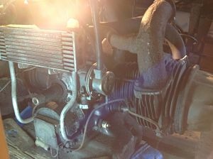

image.jpgPhoto du moteur

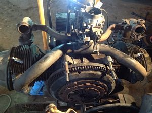

image.jpgEncore une autre

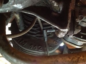

image.jpgLe dessus de la culasse
Message par citroland 27 »
La tubulure d'échappement doit être marqué 602 à côté de la fixation de l'alternateur.
Olivier18
Messages : 564
Message par Olivier18 »
Astuce pour le reconnaître au 1er coup d'oeil de l'extérieur:
Les boîtes de chauffage sont parallèles sur un 435, et forment un V 'écartement plus large à l'arrière du moteur) sur un 602.
FAB25
Messages : 897
Localisation : 25 Doubs
Message par FAB25 »
La grille de protection de l'hélice est fixée par 3 vis sur le 2cv4, 4 vis sur le 2cv6!
:wink:
