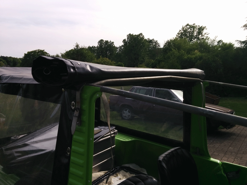

Avec les beaux jours, l'envie de décapoter mais qu'à moitié pour moins de contraintes.
J'ai bien des sangles sur le montant central mais malgré un appel à un méhariste qui m'a pourtant expliqué comment faire (il se reconnaitra :lol: ) , pas moyen ! je ne vois pas comment on peut fixer la bâche avec ces 2 longues sangles.
Si vous pouviez me montrer comment faire avec des photos, ce serait super ! merci d'avance
Photos pour montrer où j'en suis actuellement.

Donc tu l'attache sur le petit sangle qui reste sur place (allors les 2 sangles ensemble).... c'est dans le mode d'emploi de ta méhari. :wink:

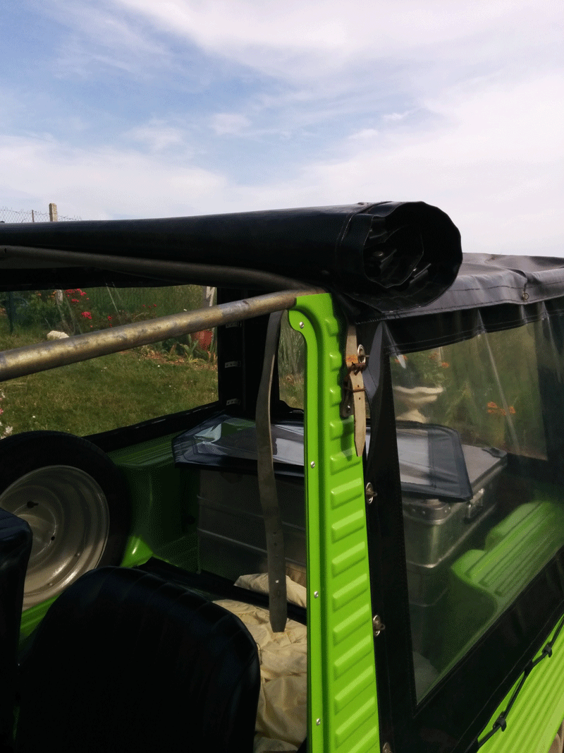

Ok, bon j'ai essayé avec ce que j'ai compris ... j'ai bon ??? ça ne me semble pas très catholique comme montage quand même ...
Re: décapoter la mehari à moitié
C'est ça ! En même temps tu n'as pas le choix à moins de trouer ta bâche :wink:

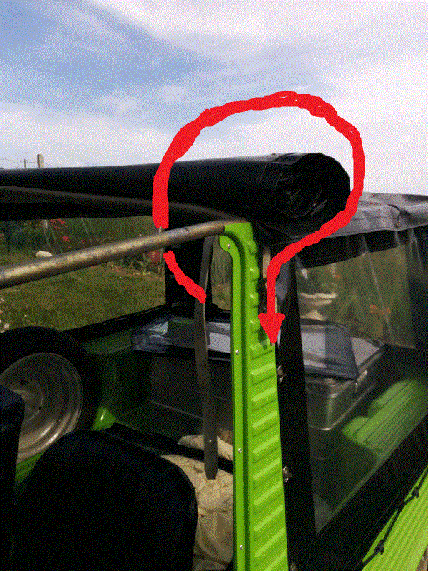

moi, je passe la longue sangle ! autour de la bâche rouler ! et elle repasse sous le tube de bâche entre la bâche latérale et le montant ! et tu attache ! c'est comme çà dans la notice !!

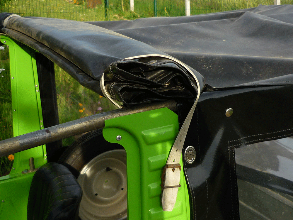

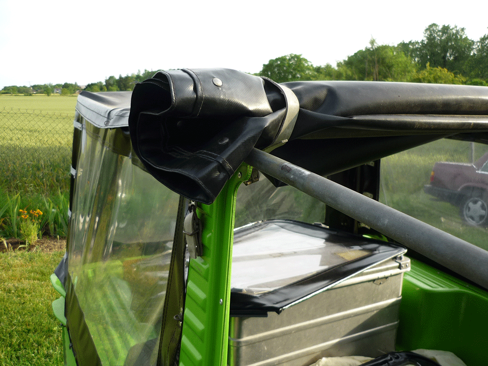

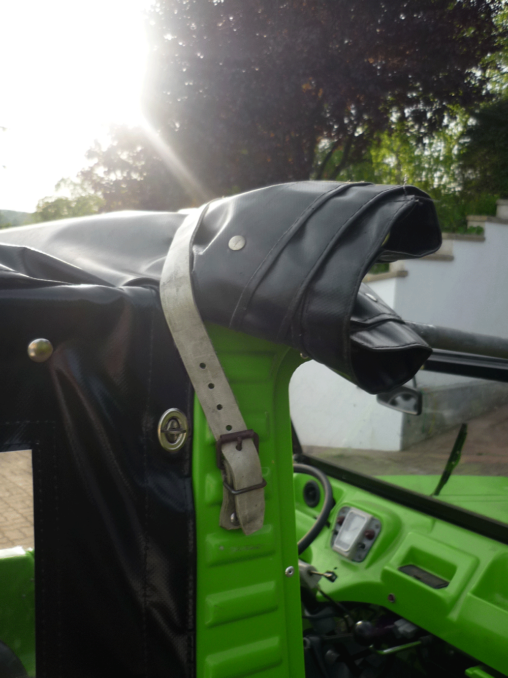

regarde ici
la premiere verte immat 45 celle du vice prez !
et tu a la reponse

JEROME D 80 a écrit :moi, je passe la longue sangle ! autour de la bâche rouler ! et elle repasse sous le tube de bâche entre la bâche latérale et le montant ! et tu attache ! c'est comme çà dans la notice !!
+1
+1
:lol:
+2 et de ce fait, la partie arrière est toujours maintenue sur les montants .... il y a moins de risque que ça se décroche en roulant ! J'ai roulé la semaine dernière comme ça, à 110km/h, ça bouge pas.

Oui, mais dans la boucle de ceinture tu doit faire passer les deux sangles. La longue sur la petite de la bache donc 2 sangles dans une boucle de ceinture. Comme ça la bache reste bien dans en position.
