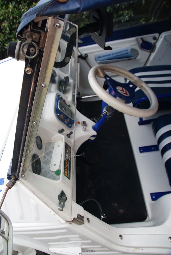

mynotor a écrit :Voilà les photos de ma modif à 2 balles pour éviter les claquements de la bâche de toit à partir des 70 kmh.
J'ai utilisé un plat en alu de 90mm env de longX50mm de large et 2mm d'épaisseur. Je n'ai pas eu besoin de le cintrer, la prise en force lui a donné sa forme tout seul. J'y ai mis du joint U en caoutchouc sur ses 2 côtés pour éviter les cisaillements.
L'avant tient avec 2 trous qui le prennent en sandwich entre le montant de pare brise et vis de fixation du rétro. L’arrière, une découpe en U pour l'enfiler dans l'arceau. OK ce n'est pas d'origine mais quel bonheur de ne plus avoir ces claquements!

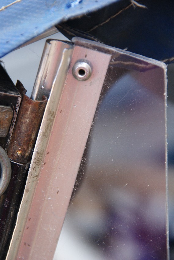

taze a écrit :[quote] les sauts de vent latéraux, moi j'aime bien j'ai meme envie de mettre du plexi orange mais estce que ça apporte quelque chose de significatif ????
Je viens justement de m'en fabriquer parce que je trouve que sans les hauts de portes, ça brasse vraiment trop là dedans. Alors bien sûr pour aller à la plage on s'en fout un peu mais perso je me sers de ma mémé tout le temps, même sur "grande route" et là j'ai trouvé que c'est vraiment plus calme et moins bruyant. J'utilise plus mes bouchons d'oreille. J'ai trouvé chez Briclerc un profil d'un mêtre qui s'adapte nickel et un bout de plexi de 50cm pour moins de 20€. Alors après le look...
Peux-tu montrer ton bricolage, et le type de profil que tu as acheté ? C'est pour faire de l'espionnage industriel :wink: !

[quote][Peux-tu montrer ton bricolage, et le type de profil que tu as acheté ? C'est pour faire de l'espionnage industriel :wink: !
[/quote]J'ai rainuré le profilé à la disqueuse sur toute sa longueur, un coup de peinture et 3 rivets sur le plexiglass. Je viens de les démonter pour remettre les hauts de portes car je prends la route ce matin pour un périple vers le sud-ouest. On verra si Mémé tiens le coup, c'est son premier voyage depuis son lifting...

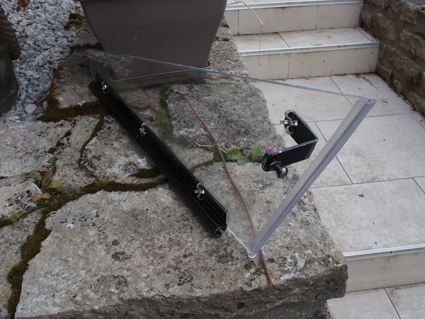

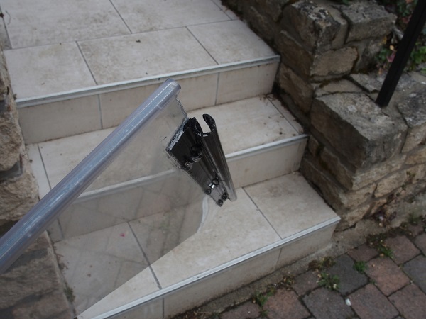

C'est ce que j'ai fais :wink:

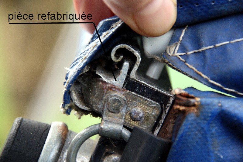

Et pour la barre P.B. pour la bâche, en Ø 12
Loïc
Messages : 558
Re: mon saute vent
Message par Loïc »
Aaaaah, merci merci, cela faisait longtemps que je recherchais un erzatz de charnière Yoder qui ne serait pas vendu au prix de l'or ! :D
J'ai plein de bricolages qui me viennent en tête ! :roll:

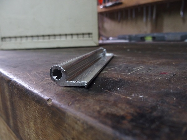

Sergiodu78 a écrit : lun. 22 juin 2020 09:24 C'est ce que j'ai fais :wink:
Sans abuser de ta sollicitude, peux-tu me dire comment tu fixes la bâche sur ton profilé qui remplace la barre avant de la bâche ?
Merci d'avance !
