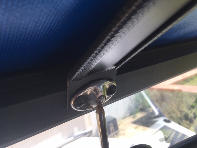

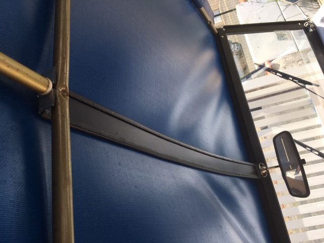

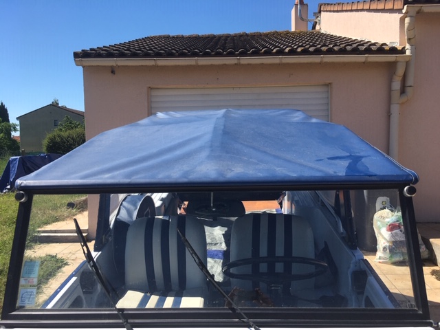

Voilà les photos de ma modif à 2 balles pour éviter les claquements de la bâche de toit à partir des 70 kmh.
J'ai utilisé un plat en alu de 90mm env de longX50mm de large et 2mm d'épaisseur. Je n'ai pas eu besoin de le cintrer, la prise en force lui a donné sa forme tout seul. J'y ai mis du joint U en caoutchouc sur ses 2 côtés pour éviter les cisaillements.
L'avant tient avec 2 trous qui le prennent en sandwich entre le montant de pare brise et vis de fixation du rétro. L’arrière, une découpe en U pour l'enfiler dans l'arceau. OK ce n'est pas d'origine mais quel bonheur de ne plus avoir ces claquements!
PS:je sais que je suis un peu hors sujet mais comme on parlait confort vs vent, je n'en suis pas si loin ;)

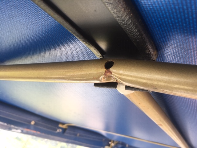

fini l'eau qui stagne et fini la bache qui tape !!!! quel plaisir quand on roule !!!
voici ma petit réalisation avec du tube de 14 en alu , un coup de bombe noire et des colliers de maintient cable ....
