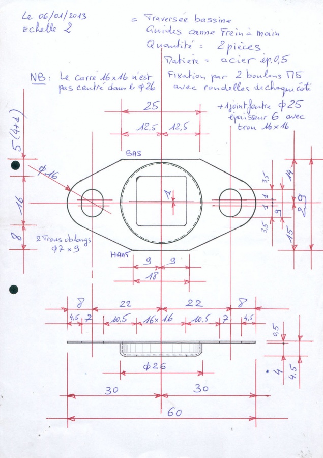

Sur la mémé que j'ai acheté (en pièces détachées !) il me manque une pièce sur la canne du frein à main. Cette pièce n'étant pas disponible, je pense donc en refabriquer une. Est-ce-que quelqu'un , parmi ceux qui sont en cours de remontage (ou démontage ), aurais cette pièce démontée et pourrais me faire une petite photo avec ses côtes ? Ça me rendrais bien service.

Je viens juste de remonter ces pièces sur ma méhari de 1970 en reconstruction complète. Ce week-end je te regarde cela pour te donner les dimensions des deux pièces métalliques et du joint feutre

Daniel.21 a été plus réactif. J'envoie quand même le croquis, ça peut servir à d'autres
Bernard

Vin diou ça c'est du schéma !!! :D Merci Dranber.
Pour une simple traversée de cloison je la trouve bien compliqué comme pièce. Il doit y avoir une raison mais laquelle ? Quand on parlait du feutre, je pensais qu'il était pris en sandwich avec la bassine pour la protéger mais là, il doit avoir une autre utilité genre graissage ou "épongage" de la canne ou autre...

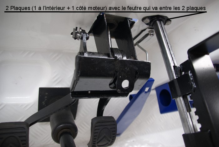

Pour moi j'ai 2 feutres , 1 de chaque côté que j'ai graissé un peu :oops: Mais mes 2 feutres sont ils d'origine :?: Pour ce qui est de mes cotes elles ont étés relevées en place (donc moins évident :cry: )

Si j'ai bien compris, les pièces se montent avec la partie saillante de 4mm à l'extérieur, l'une vers le compartiment moteur, l"autre vers l'habitacle, et le feutre est pris entre les deux ?
IL est donc légèrement mobile, puisqu'il fait 6mm d'épaisseur et que la somme des deux emboutis fait 8 mm.
Re: Appel aux méharistes en cours de resto !
Sauf s'il y en a deux...

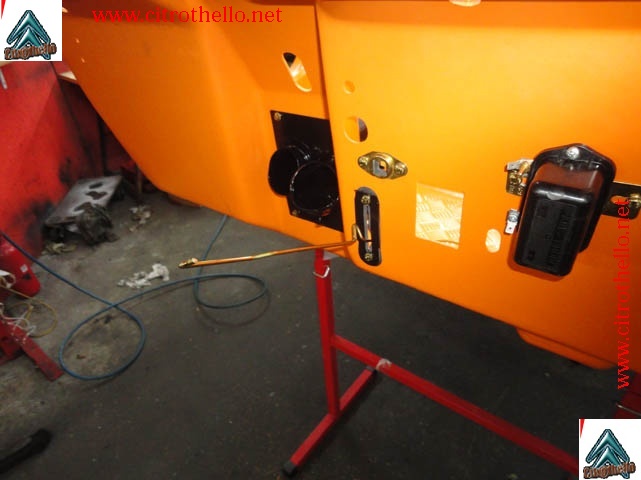

J'aurai besoin d'info sur ton joint de tige d’accélérateur.
Sur ta photo, tu as monté le joint et la plaque coté conducteur et sur d'autres montages, je l'ai vu coté moteur.

Il faut monter cette plaque à l'extérieur pour la bonne et simple raison que sur la partie supérieure vient se fixer le ressort de rappel de la tige d'accélération... du moins dans le cas d'un simple corps :wink:

Ok pour la plaque à l'extérieur mais pich 26 en a aussi monté une à l'intérieur.

Ils ont peut-être des carbu double corps. :wink:
Mais cette plaque se met bien à l'extérieur.

Moi aussi j'ai 2 plaques intr et côté moteur. Mais le soucis est que le caoutchouc d'étanchéité entre les 2 frotte sur la tige et gène un peu le mouvement et ça s'accade, donc chia.... :mrgreen:
