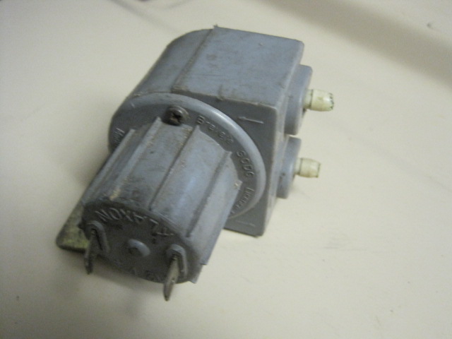

je suis à la recherche d une pompe lave glace electro aimant d'origine
j’ai vu çà et là que celles d' ami 8 ou visa étaient compatibles?
j'en ai peut être trouvé une d’ami 8 ou 6
une de longueur de 13 cm et une de 17cm
quelqu'un qui aurait une pompe d origine, pourrait t il me donner çà longueur totale et sa longueur en dessous du clips de fixation sur le bocal pour moi vérifier avant l'achat.
si vous avez une photo de la pompe d'origine, je suis preneur.
merci d'avance pour votre aide

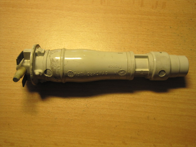

Re: pompe lave glace electro aiamnt
La pompe mesure 13 cm + un bout de tuyau de 2 ou 3 cm avec un filtre ( absent sur la photo ).
J'ai mis un pompe rotative classique à la place, plus efficace, mais pas d'origine !!!

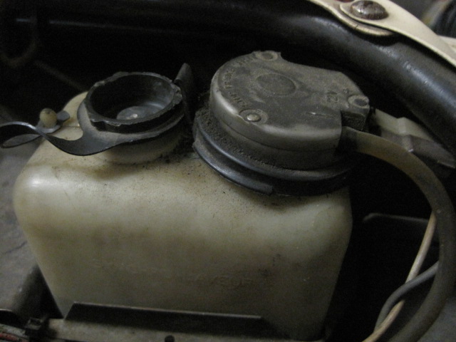

Oui, j'ai gardé le bocal d'origine, j'ai agrandi le trou pour y mettre la pompe, c'est de la bidouille, que les puristes m'excusent :oops: :wink: :lol: .

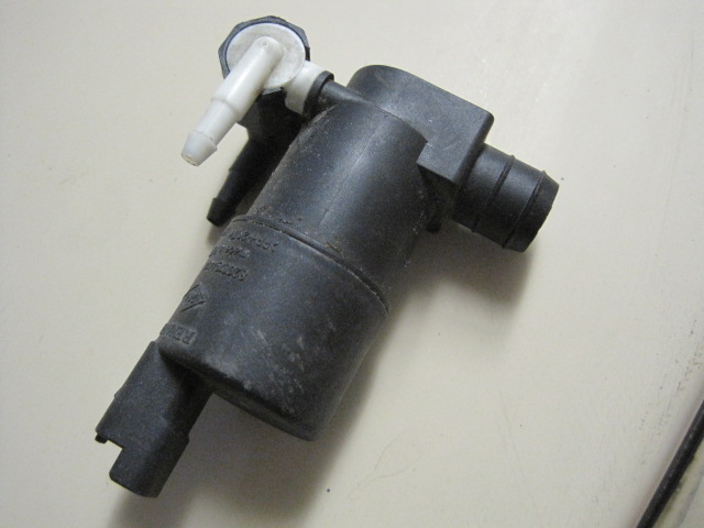

Il y a d'autres types de pompes, auto-amorçante que l'on peut fixer à côté du bocal,
Pompe Lave-glace 002.jpg ou encore type vide-cave, qui doit être dans l'eau, donc,il faut faire un trou au fond du bocal pour y introduire la partie droite sur la photo.
Pompe Lave-glace 003.jpg Cette pompe est récente et a deux sorties, pare-brise ET lunette ar ( elle tourne soit dans un sens, soit dans l'autre ), on peut l'utiliser comme lave-phares ou "arrose-piétons". :oops: :oops: :oops:
C'est du tuyau à lave-glaces classique. Diamètre standard en plastique transparent.

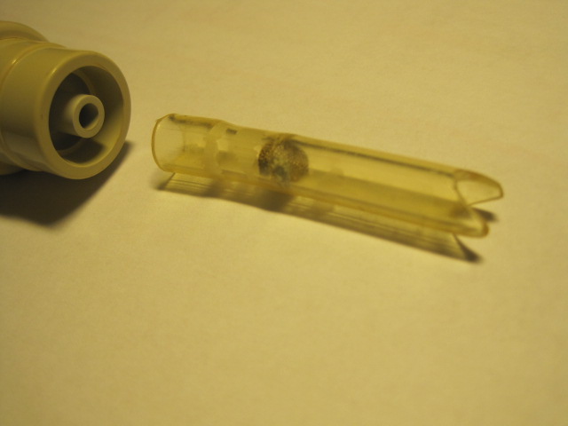

C'est vrai pour la sortie, mais dans la pompe, il y a un tuyau qui sert de crépine avec un "filtre" constitiué d'un petit grillage ( partie sombre sur la photo ) qui s'emmanche sur le bas de la pompe. Il fait 7 mm de diamètre extérieur et 48 mm de long au total.
Pour le branchement, il n'y a pas de polarité ( un +, un - ) car c'est un électro-aimant.

voici ma pompe
le tuyau diamètre 7mm peut il s'emboiter car il y a des ailettes à l'interieur
çà va pas les obstruer?
le rond du milieu autour des ailettes est plein
c’était pareil sur la tienne?
tu aurais pas un tuyau avec grillage en rab dans tes archives pour moi? :?:
mp le cas échéant :D

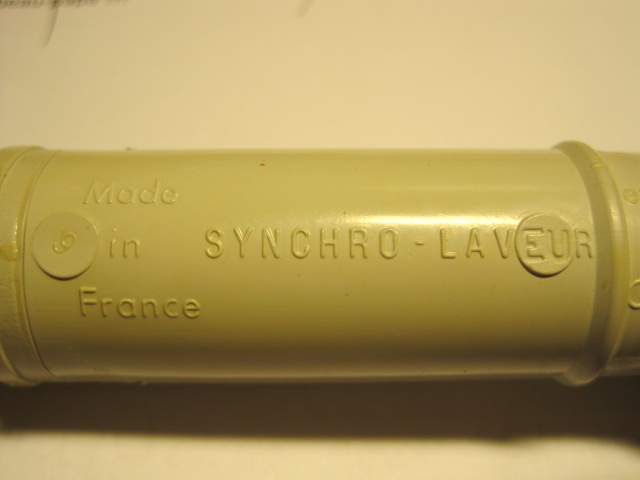

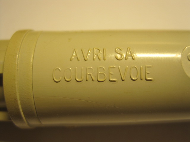

L'extrémité n'est pas la même,(on aperçoit le bout sur ma photo). Sur la tienne, il ne faut pas de tuyau, c'est directement les cannelures qui font filtre, et les deux encoches ont la même fonction que la découpe du bout de tuyau-filtre de la mienne !!! Original :shock: :shock:
Peut-être des fournisseurs différents !! voir photos

ce qui est bete alors, c'est quelle touche pas le fond
il ya a encore 3 cm
tu pense que je peux mettre un bout de tuyau autour de la pompe pour faire gagner de la profondeur ou çà va gêner?
