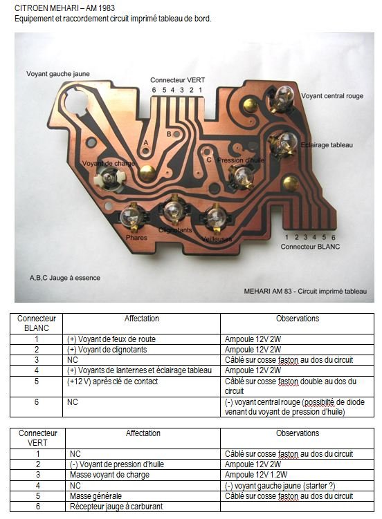

CI tableau NM 1.JPG (103.18 Kio) Vu 4646 fois

Papix 67 a écrit : sam. 6 juil. 2024 15:46 CI tableau NM 1.JPG
Bonjour à tous !!
Il est encore temps de vous souhaitez à tous une très belle année 2025 🫵🥳👍
Concernant la photo du compteur (Sue la photo vue coté ampoules)
Les fiches "A" "B" "C" jauge à essence sont de l'autre coté des écrous. (Quelles couleurs de fils sur chaque contact svp)
Vue de l'arrière du compteur, il y a des cosses mâles !
Est-ce que ce sont des cosses pour la masse ?
Et sont elles communes pour l'ensemble ? (j'en ais une double qui c'est dériveté 😒)
D'avance merci pour votre aide et vos conseils.

Papix 67
Messages : 918
Re: Branchement Compteur Nouveau Modéle
Message par Papix 67 »
Les trous A, B et C reçoivent la jauge à essence située de l'autre côté du circuit imprimé.
Le fil venant de la jauge à essence est de couleur jaune (cosse N°6 du connecteur vert).
Les cosses Faston mâles de 6.35 situées de l'autre côté du circuit ne sont pas connectées.
Aucun fil de raccordé.
LUCLAURENT BE
Messages : 2091
Localisation : Gembloux (B)
Message par LUCLAURENT BE »
Les cosses plates servent à brancher la lampe intérieure (sous le cendrier) sur les Méhari fabriquées en Belgique. Il y en a des +12 contact et des masses.
Luc L
