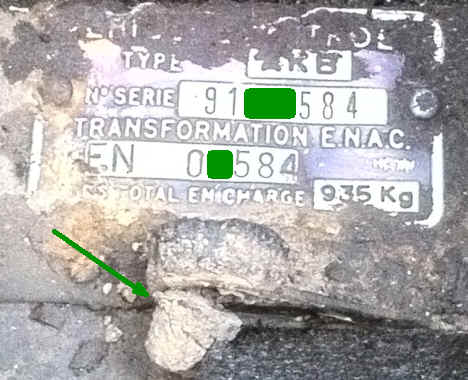

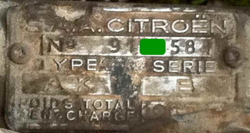

Ok je vais faire ca mais je voulais etre sur de ne pas marquer n'importe quoi sur mes plaques.
Pouvez vous me confirmer que la plaque n°1 du site suivant correspond bien a celle d'une méhari de 1969 ?
Me faut il 2 plaques modele 1 et 3?
Si oui comment puis je retrouver mon numero ENAC
Car j'ai lu qu'a cette periode les 2 étaient présentes! meme si je n'ai pas la carrosserie enac

ok mais je prend donc les deux plaques mais je les fixes ou?
Papy-Smuche-95
Messages : 6082
Re: Carte grise + plaque + CT et conservatoir citroen
Message par Papy-Smuche-95 »
vreuil40 a écrit :... mais je les fixes ou? ...
sur le longeron droit (côté batterie), à peu près entre la transmission et le cylindre ...

Alors, pour le n° de série, c'est OK, il est bien dans la série Méhari.
pour le n° Enac c'est plus difficile car pour les premiers modèles il y avait des imprécisions.
il se situe dans les 0690 (?), mais je ne peux te donner le n° exact.
si je prends les n° en ma possession avec un n° Enac sûr, j'ai :
la plus ancienne recensée: 9169373 - EN 0045 et ensuite 9169380 - EN 0050.
il y a déjà une différence :arrow: 380 - 373 = 7 / 0050 - 0045 = 5
9170350 - EN 0583
9170549 - EN 0866
:arrow: 549 - 350 = 199 / 0866 - 583 = 283
9170549 - EN 0866
9170564 - EN 0881
9170616 - EN 0933
:arrow: les chiffres sont bons et la suite respectée.
à partir des n° 9190... le n° Enac correspond au 3 derniers chiffres avec un 6 devant (9190360 - EN 6360)
à partir des n° 9191... on rajoute un 7 devant les 3 derniers chiffres (91910360 - EN 7360)
pour les n° 9522... c'est le bazar mon colonnel !!!! pas de point de repère !!!! :|
z'avez compris le bin'z :?

Le mieux est que je fasse faire dans un premier temps une seul des deux plaque constructeur puis la frappe a froid qui je pense suffiront.
en tout cas merci pour tout!
