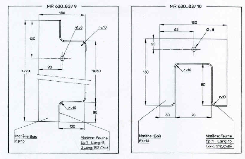

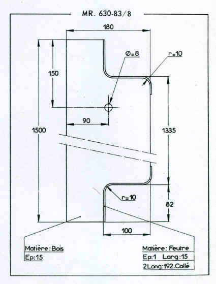

Bonjour, j'envisage de réaliser ces gabarits. merci bcp pour les plans d'ailleurs! Savez vous à quoi sert le trou de Ø 8mm présent sur chaque gabarit?
Petite remarque, pour quoi sur chaque gabarit, les dimensions de 1335, 1060 et 70mm sont elles feutre inclus alors que toutes les autres sont les dimensions du bois?

L'intérèt des gabarits est pour ceux du milieu de plaquer la bassine correctement sur le tubulaire et pour les petits de tenir les cotés en place par rapport a la bassine. Je vous conseiile de les utiliser ça évite d'abimer l'abs et surtout mettez un feutre ou de la mousse toujours pour protéger l'abs. Je pense que les trous de 8 servent juste a suspendre les gabarits pour les stockés mais c'est une hypothèse.

Salut
Le trou sert à les fixer sur le panneau lorsque tu as fini de t en servir !

J'ai realisé les gabarits, j'ai un petit soucis avec celui de 1060mm. Il n'est pas assez large, et donc ne sert à rien, J'ai quasiment 10mm de jeu. il ne plaque pas la bassine sur le tubulaire. se positionne t'il bien en lieu et place du dossier de siege?

Oui il se positionne bien sur partie étroite de la bassine à l'arrière. Mais pas dans le creux des glissières du dossier arrière pour ma part.
