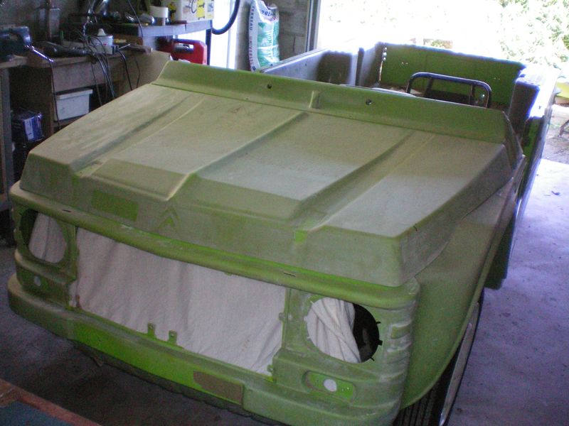

bonjour à tous
voilà une nouvelle étape de terminée
j'ai enfin fini de ponçer toute la carrosserie, quel boulot
elle va partir en cabine bientôt
quelle peinture et combien en faut-t-il à peu près ? merci
Re: 1 an
Juste une petite remarque par rapport à la batterie. Attention à la sortir avant de monter l'ABS car elle est appararemment plus grande. :wink:

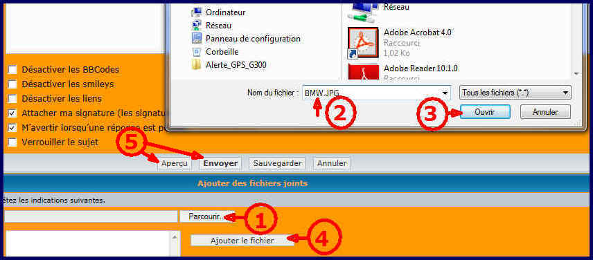

petite suggestion.... pourquoi ne publies-tu pas tes photos en les mettant en "pièce-jointe" à tes messages ?
AVANT de cliquer sur ENVOYER, tu vérfies que la taille de ta photo est d'environ 800x600, puis :
1. tu cliques sur Parcourir
2. tu localises ta photo dans ton ordinateur
3. tu cliques sur Ouvrir
4. tu cliques sur Ajouter le ficher
5. tu cliques sur Aperçu (pour voir) ou directement sur ENVOYER (si tu es sûr de ton coup)

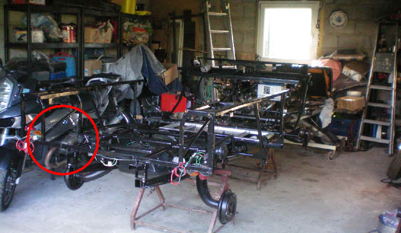

On constate avec plaisir que tu avances bien et que tu es prêt à "greffer" le moteur BM sur la mémé :P
Si ça peut t'aider, regarde ci-dessous !!!
(deuche vue à Giel en 2010) ... on attend avec impatience ta transplantation sur mémé) :lol:

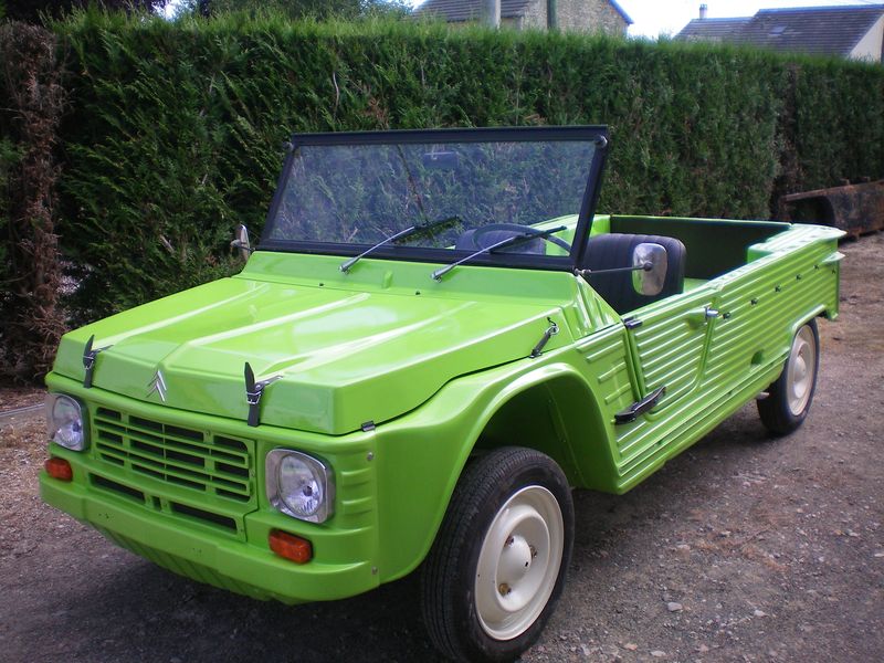

papy loup
Messages : 28
Enregistré le : lun. 8 mars 2010 19:42
Localisation : st paterne sarthe
Re: 1 an
Message par papy loup »

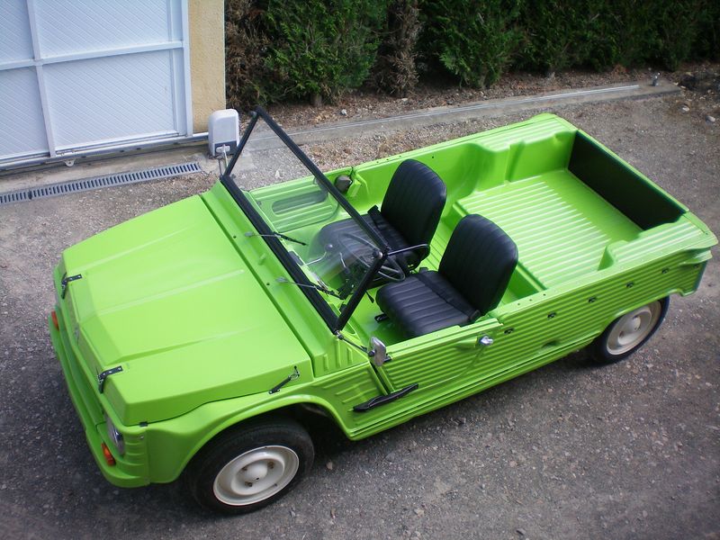

bonjour
je vois le bout du tunnel âpres 2 ans
demain je passe le ct
Re: 1 an
Une de plus, encore une revanche prise par le vert Tibesti. C'est en vogue.
