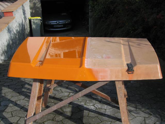

Le ponçage avec du papier à l'eau ça donne ceci.
C'est superbe comme résultat, mais attention, c'est très très conséquent comme travail.
A titre indicatif, un capot c'est 45 heures et une bassine 130 !

Beau r2sultat en tout cas!

pour que ca brille comme ca il y a un vernis ?
Je suis aussi ds la restau de ma mémé orange!! mais meme avec de lhuile de coude je n'obtiens pas un resultat comme ca !!

Non, il n'y a pas de vernis.
Le brillant est obtenu par passage successif de papier à l'eau au grain de plus en plus fin, et ce, jusqu'au 1500.
Ensuite pâte à polir, pain de cire appliqué à la polisseuse (disques feutre), et pour finir, un produit anti UV.

je suis bluffé par le superbe résultat de "papix67", félicitations!!!!!!!!!!!!!

super et a la fin du capot tu as les bras a ARNOLD SCHWARZENEGGER :lol: :lol:

Non, plutôt une tendinite à chaque bras!
Papix, avec quel grain tu as commencé? 800, 1000, ... ?
