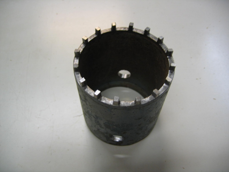

Les bagues qui tiennent ds roulements coniques ne sont pas boquées, juste serrées pour mettre le tout en place et ensuite déserrées d'un quart de tour pour permettre le mouvement des aiguilles. C'est la goupille qui tient cela en place. L'outil que vous montrez n'a pas grande utilité, sauf si vous montez 300 essieux par jour dans une chaîne d'assemblage. A moins que vos essieux soient récupérés au fond de la mer....

Papix 67 a écrit :[attachment=0]outil bagues bras 02.jpg[/attachment]
C'est du home made ça ?
alors là, chapeau !
