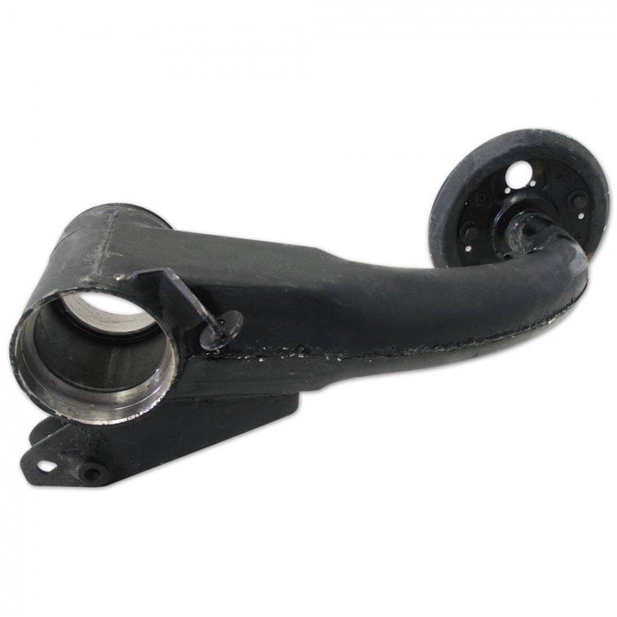

Le plus simple si tu prévois de monter la version 4 amortisseurs est de partir sur des trains avant sans frotteurs et avec la platine d amortisseur d origine et pour les avants et arrières sans le système des batteurs ...cylindre vertical de 25 cm ...
Et pour ton message précédent la butée de 30 mm c est une pastille rondelle sur l ergot qui vient en butée du châssis sur les petits caoutchoucs pour toucher sur toute la surface ...
françois R59
Messages : 261
Localisation : Lille
Re: Bras de supsension : différence entre Méhari, Dyane et 2
Message par françois R59 »
Voilà sur le haut la butée tu vois la différence avec ta 2cv
La direction à 7 dents est la plus ancienne (jusque vers le milieu des 70s) plus raide et nécessite un volant de plus grand diam.
