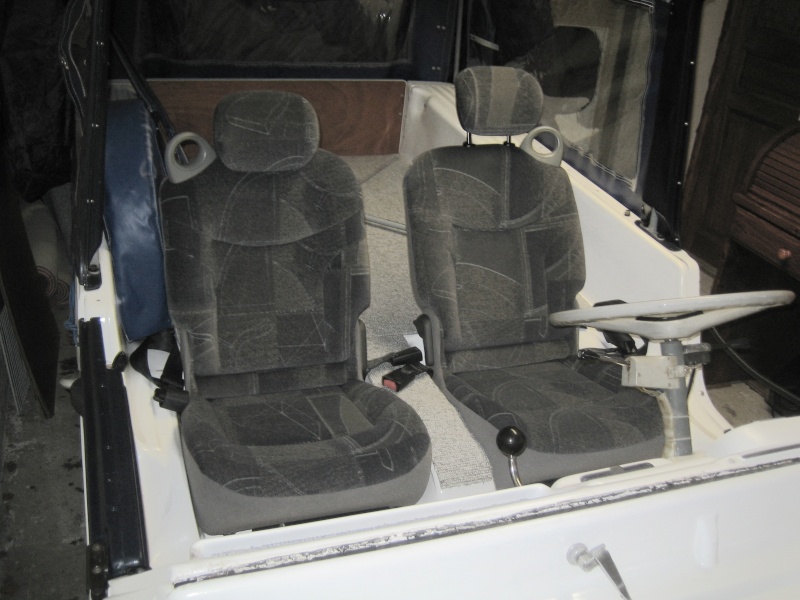

Un aure exemple avec des sièges de Scénic , sans couper le bossage.

joli look avec des sieges de scenic . as tu pu monter les sièges avec les glissières d origine ? comment les as tu fixé sur le support d origine ?

gilloudeuch a écrit :une mémé en 7 places ????
Je précise : Une mémé cabriolet 7 places 8)
TOUNS 71 a écrit :as tu pu monter les sièges avec les glissières d origine ? comment les as tu fixé sur le support d origine ?
J'ai gardé les glissières scénic (qui marche super bien), j'ai supprimé les verrouillages scénic, et j'ai fait des cornières pour reprendre les fixations entre glissières et les 4 vis du support d'origine.
(Les glissières sur le scénic sont descentrées)
