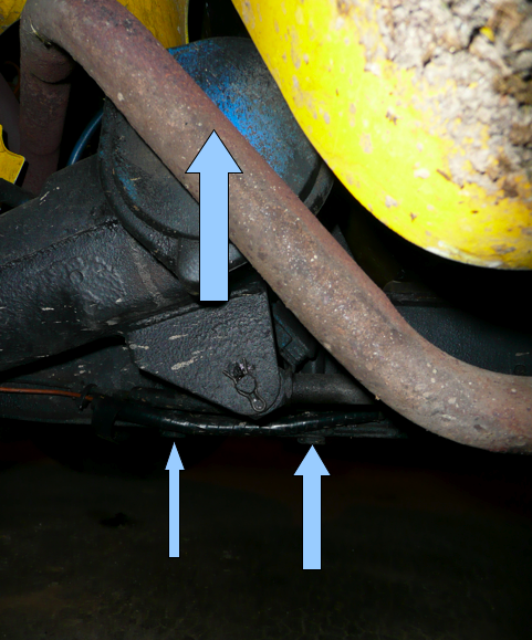

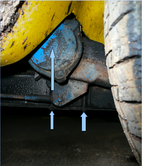

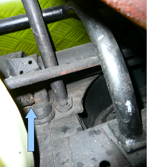

Je vais attaquer le problème ce week-end... Reste que le problème est toujours le même : La mémé penche à droite et les photos ci-dessus laissent supposer que cela ne viendrait pas du pot de supsension !
Un avis de pro là-dessus ?
