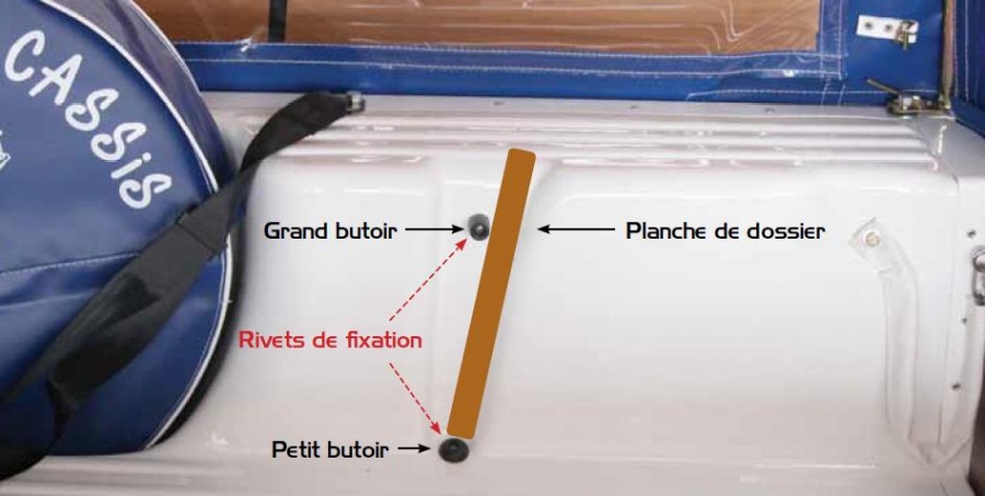

celle là ( image issue du site de Cassis) : avec le butoir du bas dans le plan du panneau latéral

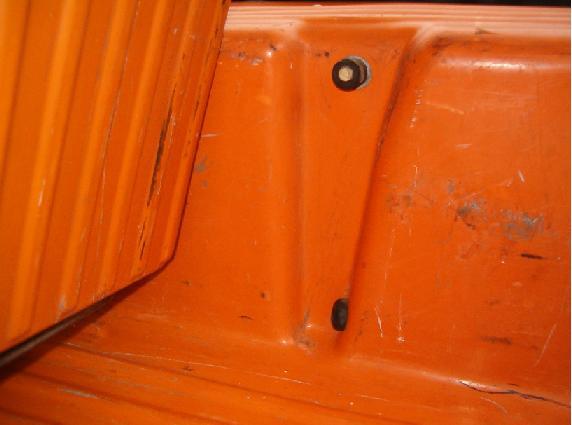

et celle là (image issue de ce site , postée par "Stéphane 41") : avec le butoir bas sur le coté de la rainure.
Ne sachant à quel saint me vouer, j'avais pris l'option de Stéphane.

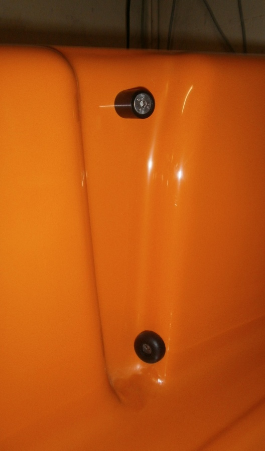

Origine c'est bien comme sur l'orange :wink:

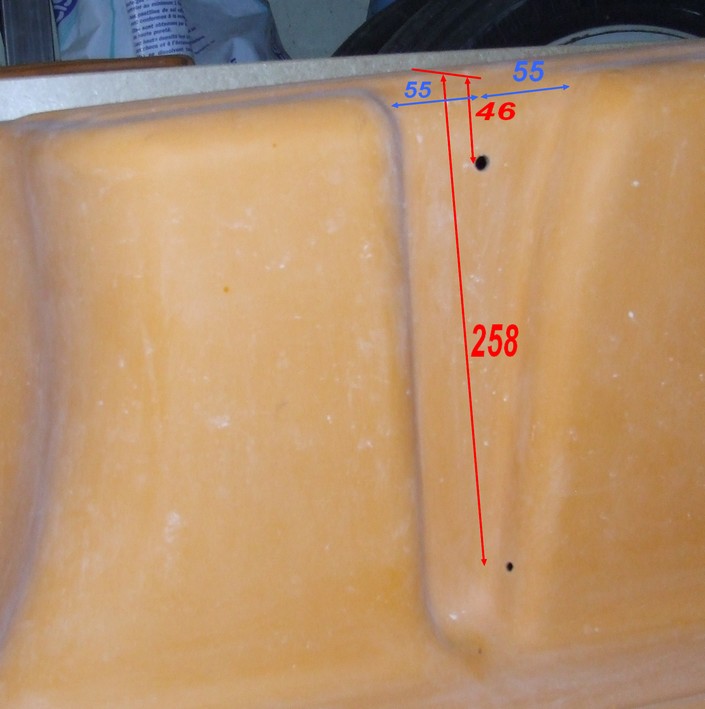

patrice67
Messages : 912
Localisation : bas rhin
Re: Petit et grand butoir
Message par patrice67 »

Merci à tous c est pile poil ce que je cherchais je vais faire l option 2

Topic intéressant car j'ai les buttoirs du bas fixés sur le plancher de la bassine et je trouvais que cette solution présentait quelques inconvenients, notamment pour la pose du tapis de sol 2 places et l'utilisation de la bassine en utilitaire, j'avais même envisagé de les retirer pour cet usage.
Sur la mienne c'est donc la configuration de chez Cassis qui à été mise en oeuvre.
Hormis les inconvénients que j'ai évoqué, pas de frottement intempestif à déplorer, si ce n'est un cisaillement des buttoirs haut provoqué par les chants ABS verticaux du dossier.
Inévitables je pense qu'elle que soit la solution retenue à moins de caller la planche dans la coque du dossier pour quelle soit légèrement plus haute que la coque.
Ceux qui ont adopté la solution d'origine, donc sans protection pour le sol, n'ont pas constaté de frottement sur le plancher de la bassine ?
