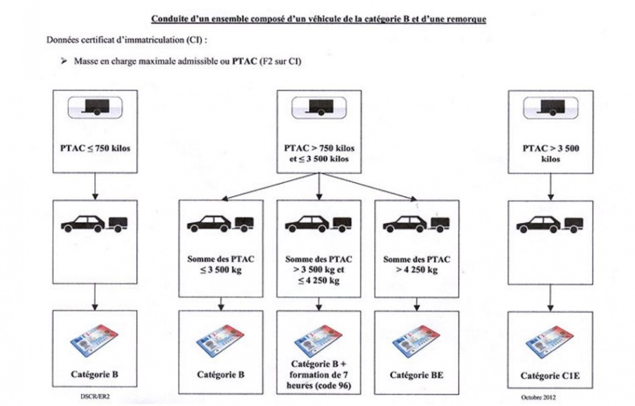

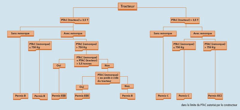

Je viens de lire un guide sur le permis B et E qui me semble incomplet.
Voici tout ce qu'il faut savoir.
Avant tout voici quelques définitions utiles:
PTAC : Poids Total Autorisé en Charge (il est indiqué sur la carte grise du véhicule)
PV : Poids à Vide (également sur la carte grise du véhicule)
Le permis B est suffisant pour tracter une remorques ou une caravane d'un PTAC inférieur ou égal à 750 KG.
Si le PTAC de la remorque est supérieur à 750 kg, le permis B est suffisant à condition que
le PTAC de la remorque soit inférieur ou égal au poids à vide du véhicule tracteur ET la somme
de leur PTAC ne dépasse pas 3.5 tonnes.
Dans les autres cas le permis E est obligatoire.
Quelques exemples:
Une caravane a un PTAC de 1100kg tractée par une Laguna dont le PV=1250 kg
et le PTAC =1950kg
Réponse : la somme des PTAC=1950+1100=3050kg ce qui est inférieur à 3500kg
ET 1100kg est inférieur à 1250kg, donc permis B.
La même caravane tractée par une Mégane dont le PV= 1070 kg et le PTAC= 1750 kg
Réponse : le PTAC de la remorque est supérieur au poids a vide de la Mégane, donc peu importe
la somme des PTAC il faut un permis E.
La même caravane tracté par une BMW X3 dont le PV= 1720 kg et le PTAC = 2600 kg
Réponse : Peu importe que le PTAC de la caravane soit inférieur au PV du X3, vu que la somme
des PTAC = 1100+2600= 3700kg est supérieure a 3500kg c'est le permis E
On le voit bien ici, la même remorque peut selon les cas nécessiter ou pas le permis E.
Ce n'est pas parce que la voiture est grosse que le permis B est suffisant.
Une autre question que l'on peut se poser : Je viens d'acheter sur Ebay une remorque dont le
PTAC est de 1000 kg et le poids à vide de 300kg . Puis-je la récupérer avec mon simple permis B
vu que je vais rouler à vide et que son PV est inférieur à 750kg ?
Là encore ça dépend du véhicule tracteur, et si vous êtes tenté de le faire avec votre Clio vu que
hier vous avez ramené une remorque bagagère pleine de sable pesant 480 kg en toute légalité,
sachez que vous serez dans ce cas en infraction!
N'oubliez pas:
1. Ne pas dépasser le PTAC de chaque véhicule.
2. Le poids réel (celui sur la balance) de la remorque ne doit pas dépasser de plus de 30% celui du véhicule tracteur.
3. La somme des poids réels ne doit pas dépasser le PTRA (poids total roulant autorisé ) du véhicule tracteur indiqué sur sa carte grise.

@ Mehari Potter ca a changé depuis 2013 :shock: :shock:
Le B96 existe !
Messages : 16604
Re: PORTE VOITURE
N'ayant pas de remorque, j'ai omis de faire une MàJ. :?

Ce tableau est exact, mais je voudrais apporter une précision, le PTAC de la remorque ne doit pas dépasser la charge remorquable qui est inscrite sur la carte grise de la voiture ( F3 -F2 ) et qui correspond aux caractéristiques techniques du véhicule et est indépendant de la réglementation du permis !!! par exemple, la charge remorquable pour la Méhari est de 400 kg, pour une C4 Cactus, c'est 850kg (sauf erreur) ,pour un Scénic3, c'est 1300kg pour un Scenic4, c'est 1800kg

Phil2B a écrit :Merci méhari potter pour ces précisions. j'ai encore à l esprit mon ami avec son 4x4 isuzu (ptac 3t) qui ne pouvait tracter que 500kgs!!!! en raison de son permis B
Il peut donc tracter 750 kgs d'après le tableau.
Voici une calculette d'un lien de l'ecf qui peut peut-être remplacer le tableau Excel :
http://www.ecf.asso.fr/Formation-permis ... ous-besoin
Entièrement d'accord avec PHL91, il faut prêter attention à la masse tractable lors de l'achat d'une remorque ou d'une nouvelle voiture.
Denis.
