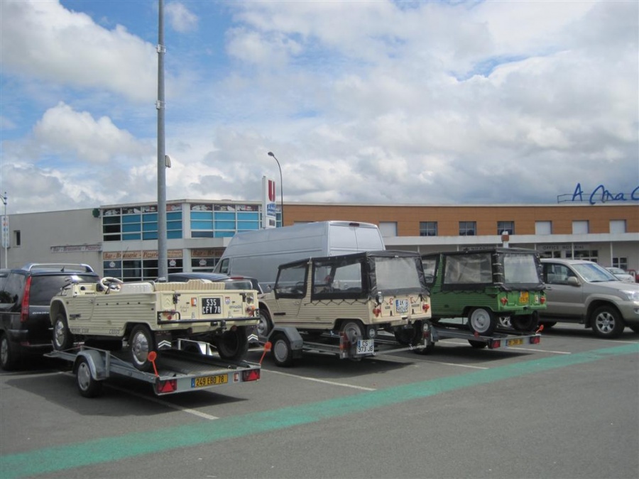

D’après mes infos, trouvées sur des sites internets se référents à des articles du code de la route, les restrictions que tu donnes concernent des attelages dont la somme des PTAC dépassent 3t5. Donc il faudrait un avis "officiel" de quelqu'un compétent en la manière !!! En te lisant, on peut comprendre que même avec une petite bagagère on est limité !!!!!!! Je n'ai jamais vu la moindre plaque de limitation de vitesse sur les remorques lorsque nous roulons en convoi de Méhari-plateau !!!!!
