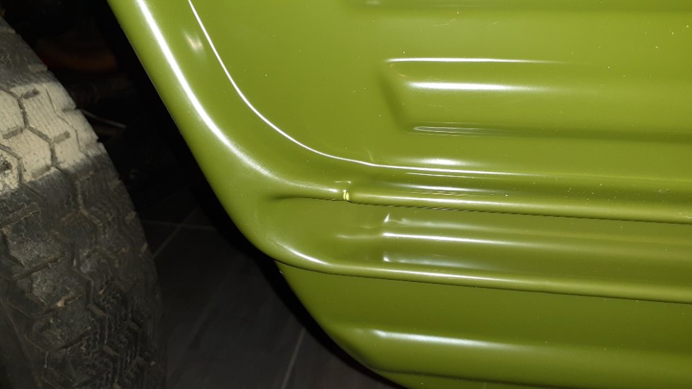

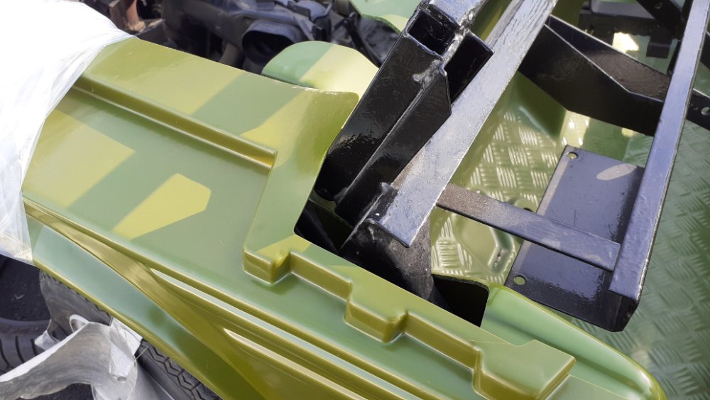

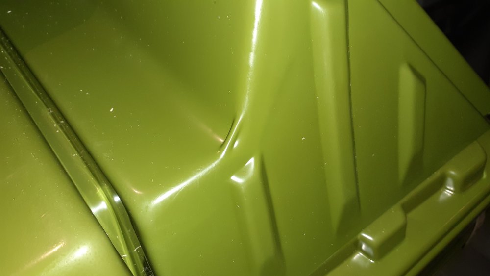

Je viens d'ouvrir les cartons de ma carrosserie et il y a pleins de défauts de forme et esthétique.
La face avant est impossible à mettre 🤨
Merci pour vos retours pour m'aider dans ma démarche.

Bizarre quand même ces plis !
Je ne comprends pas pour quelle raison du fait du mode de fabrication par thermo formage
Par ailleurs je ne comprends pas non plus que ces pièces soient expédiées au client que vous êtes
A l'aspect "satiné" c'est du MCC me semble -t-il ?

la dernière photo, il faut découper pour passer sous le cadre du tubulaire.
Pour les gros défauts de pincement de la carrosserie, il faut contacter MCC et leur montrer les défauts avec photos. sav@mehariclub.com
Pour la face avant, il faut voir le montage de l'ensemble ...
