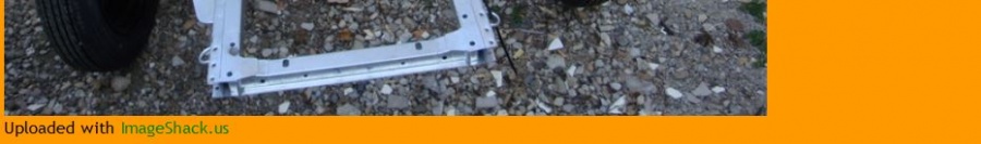

ça me rappel une certaine période ou mes repos étaient sacrifiés
[url=http://imageshack.us/photo/my-images/191/15qx.jpg/][/url]
Uploaded with [url=http://imageshack.us]ImageShack.us[/url]
Bon courage

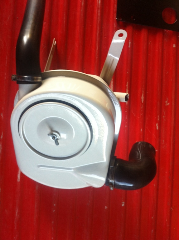

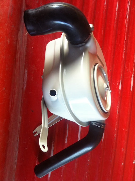

FILTRE A AIR
Message par fab30 »
et un joli filtre à air tout neuf tout rénover peinture epoxy
Re: slt à tous
