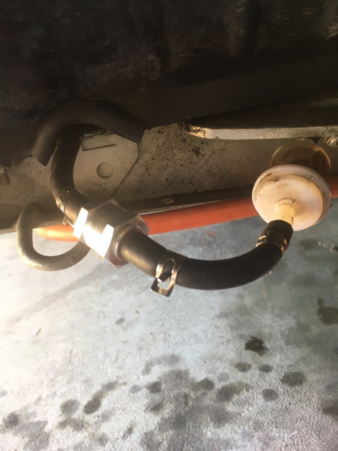

mynotor
Messages : 172
Re: intallation clapet anti-retour
Message par mynotor »
Bon, clapet reçu pendant le confinement et il a mit du temps à arriver, plus le temps de le monter....
La technique du starter marche au poil mais comme j'ai dis, ça mange pas de pain et je l'ai monté!
Nickel 8) , mémé démarre au quart de tour maintenant, le clapet est juste derrière le filtre à essence (mon filtre est sous le chassis AVG). Photo prise avant de positionner les bagues de serrages)

Bon! Je fais un retour sur le clapet.....
J'ai testé sans tirer le starter après arrêt en comptant sur l'efficacité du clapet. Bhein, ça le fait pas après 2 semaines d'immobilité de mémé!
Avec la technique du starter, elle démarre au quart de tours!!!
Donc, ce week end, je démonte le clapet et reste sur la technique du starter qui fonctionne à merveille pour les longues immobilisations :)
