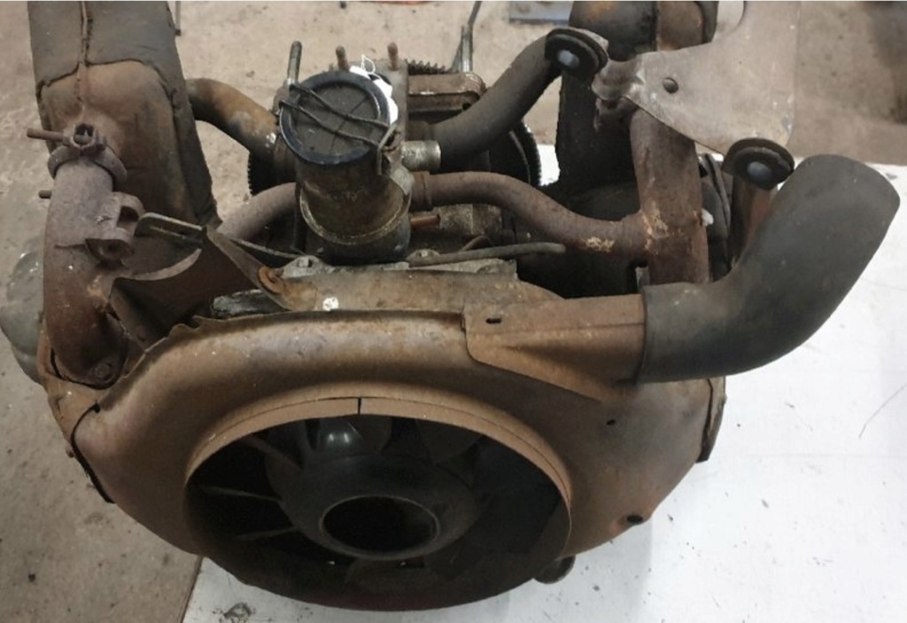

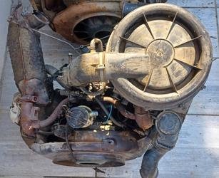

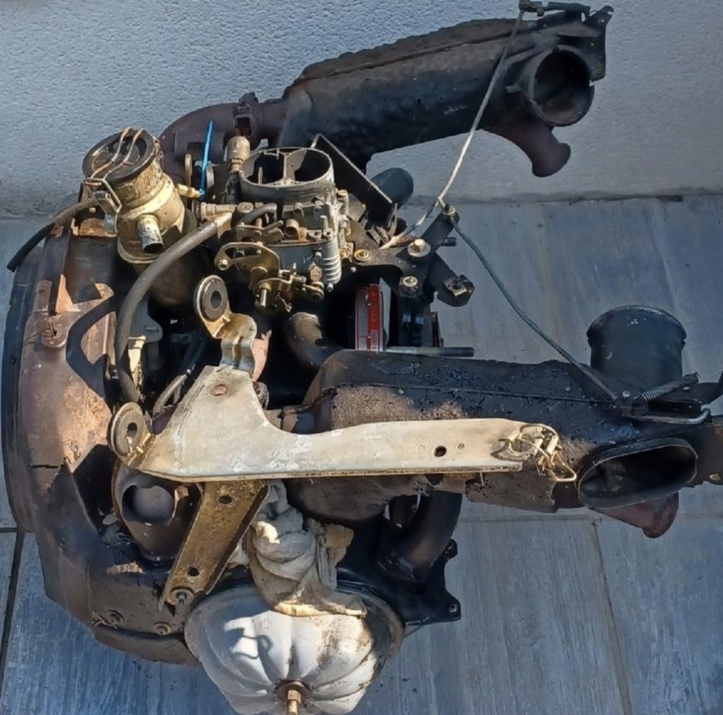

Je poste quand même les photos de celui trouvé sur le bon coin pour avoir vos avis car si il correspond je ne voudrai pas le laisser passer au cas où le simple fait de supprimer le piquage ne suffise pas à régler mes problèmes.

photos
Re: consommation huile moteur et manque d'air
Oui… comme dit, c’est bien un bloc filtre de 652 mais plus tardif que juin 80 et sur lequel il ne sera pas évident de raccorder l’air forcé.
Toute la partie masquée devra être déposée pour se monter sur mehari, ne restera plus qu’une entrée en carré, comme tronquée.
Et le bout de tuyau qui part du manchon est à brancher sur la tétine en cheminée sur ton couvercle de carburateur, c’est la mise à l’air libre de la cuve.

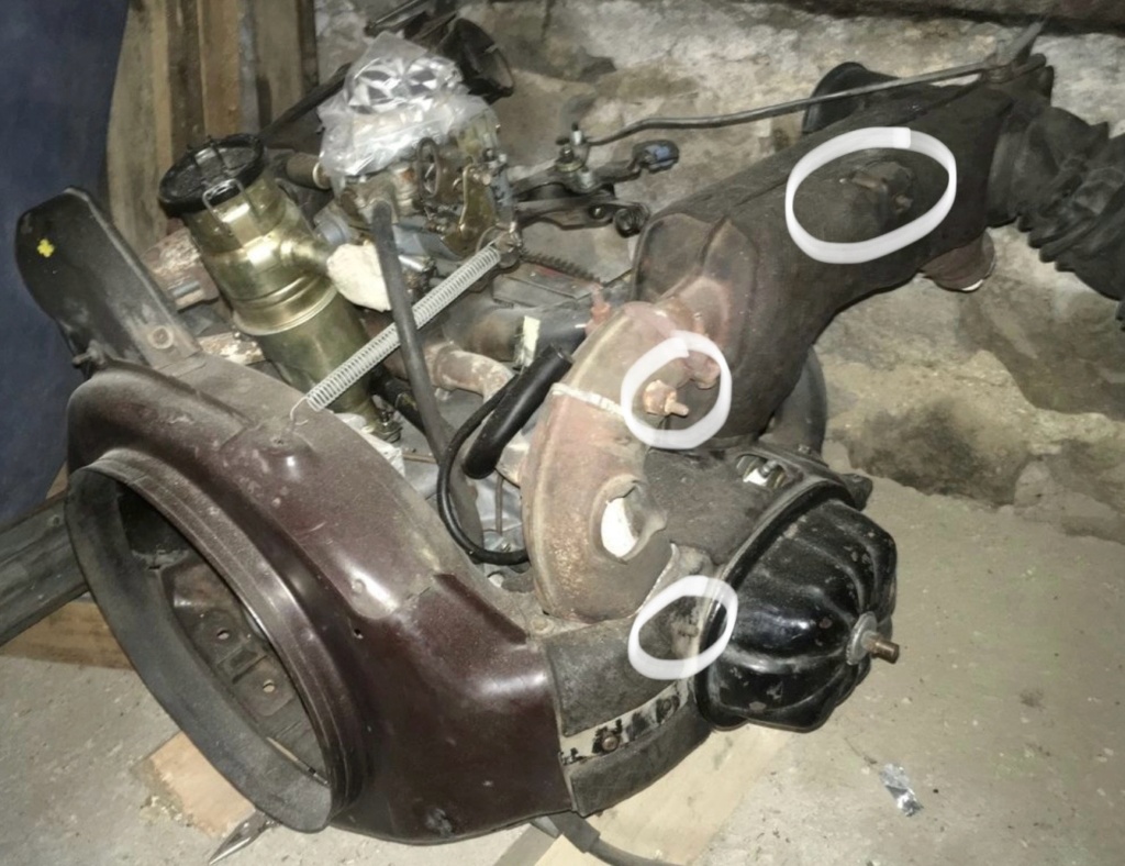

Une vue des 3 points de fixation du support bloc filtre 652
Le support monté
Dans cette annonce…
Questionner le vendeur… il a peut être le bloc filtre qui va avec
https://www.leboncoin.fr/ad/equipement_auto/2790004652
En tout cas il offre de belles vues du gros manchon d’air forcé du V06/630 jusque juin 80

Avant tout, est-ce que d'après les photos que j'ai posté, vous pouvez me confirmer que ce moteur est bien un V06/630 ? car si je suis amené à commander des pièces, autant que ce soit les bonnes...

Oui ça reste un v06/630… (même arbre à cames, mêmes pistons… mais cylindres pas forcément identiques… evo des joints d’embase en mai 1980, d’abord simples toriques, puis joint plat moderne ensuite)
