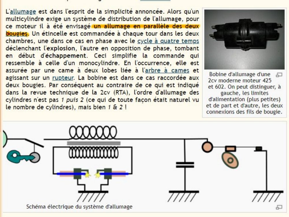

J'en resterai donc à mon interprétation : les bougies sont alimentées en parrallèle.
Conforté en cela par ce morceau de document qu'à force de recherches sur le net j'ai fini
par trouver à cette adresse où il peut être consulté en totalité.
http://super-soupape.com/moteur_de_citroen_2cv.php
Ceci étant je ne suis pas plus avancé dans la résolution de mon problme insolite.
