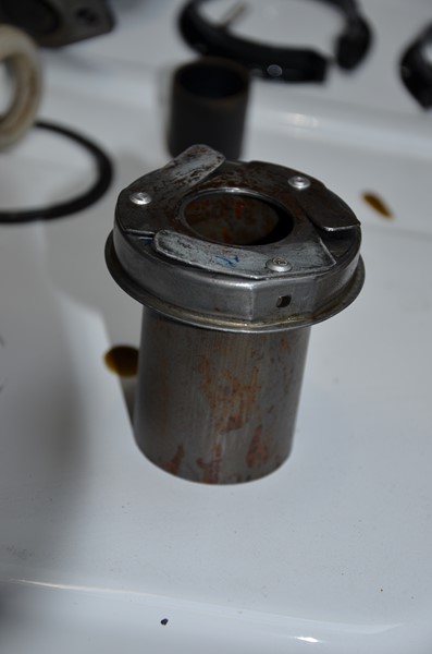

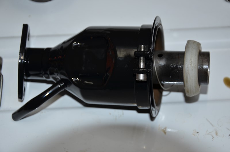

salut jo
après tests , je constate que le reniflard ne remplissait pas sa fonction +/- 3 cm H2O.
j'ai gardé le boitier origine et remplacé l'intérieur par des clapets métalliques et téflon .
les bagues de serrage du boitier sont réalisées en acier.
je mesure une dépression de +/-16cm H2O, soit 32 cm au total .
le son du moteur en est légèrement modifier.

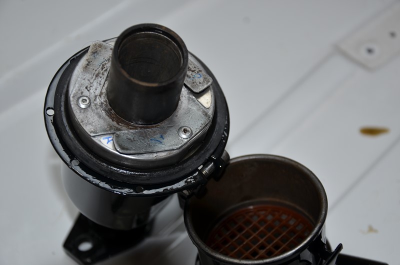

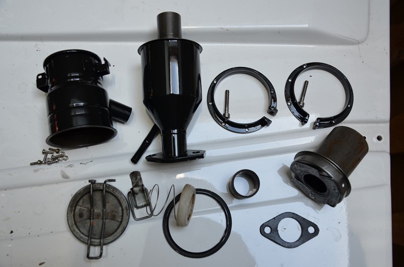

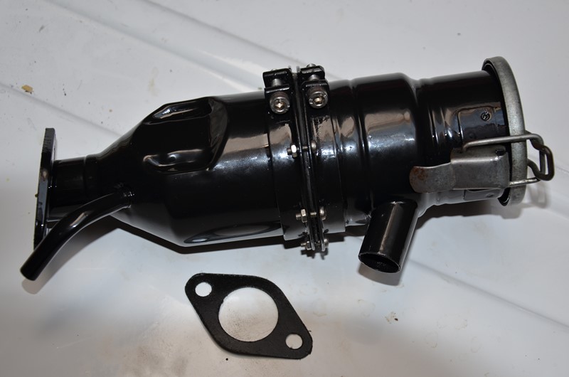

bonjour
le clapet en téflon poussé par un ressort ,permet au résidus d'huile de retourner dans le bloc moteur ,par la partie inferieure du reniflard + pré dépression.
les trois clapets métalliques type:clinquant ou clapet sur tête compresseur a piston, permettent une dépression dans le bas moteur tout en autorisant le retour des vapeurs d'huile par le troue situe sur un méplat .Les brides sont fabriquées avec un équerre acier 1.2mm d'épaisseur ,8mm de largeur et 12mm de hauteur le tout cintré sur un outil de ferronnier. A chaque extrémités a été soudé un écrou carré . La voiture a fait 2500km depuis sans pb.

Re: Test et Rénovation d'un reniflard d'origine
Message par Papix 67 »
Merci pour ces précisions.
J'ai compris pour les brides. Pas faciles à réaliser de la sorte. Bravo.
Le premier clapet cylindrique en caoutchouc avec les fentes verticales, monté sur le tube de remplissage, tu l'as enlevé ?
Et ce serait la pièce en téflon qui le remplace ?
Là, j'ai plus de mal à comprendre.
fonfons
Messages : 320
Message par fonfons »
bonjour
le clapet téflon remplace le clapet vertical.
le rendement est inferieur sans se clapet.
