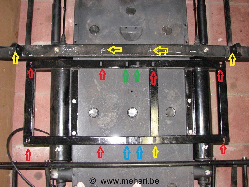

Je rencontre un problème concernant la mise en place des écrous cages sur le cadre de support des sièges avants.
Mes archives photos ne sont pas suffisantes :?
Combien d'écrous cages faut-il mettre, et dans quels trous, parmi les 12 présents sur le cadre ?
(Le kit ne comprend que 10 vis :shock: )
Merci d'avance pour l'aide.... :D

Re: C'est parti pour le remontage....
Message par poulain13 »
fais des mesures avec tes sièges , les trous placés sur l'extérieur , pour repérer quels sont les trous coté interieur sur lesquels tu dois placer tes écrous
Quatre écrous-cages pour chaque siège et deux pour les ceintures de sécurité, le compte est bon. :wink:
Mehari Potter a écrit :Quatre écrous-cages pour chaque siège et deux pour les ceintures de sécurité, le compte est bon. :wink:
Merci. Tu confirmes pour les sièges...
Mais pour les ceintures ? Les deux restants à l'arrière, je suppose ?
2x4 pour les sièges =8 + 2 pou les ceintures = 10
Ce qui fait qu'il y en a deux à l'avant qui ne servent à rien.... j'ai tout bon ?
Message par daniel.21 »
Bonjour Mehari,
J'ai mis sur ta photo des flèches qui montre comment sont utilisés les trous du support de sièges sur ma mehari
En jaune, les fixations des ceintures
En rouge, les fixations des sièges
En vert, la fixation du support de dossier du siège arrière (ref 1323200 chez MCC) si tu as une méhari 4 places
En bleu, 2 trous qui ne sont pas utilisés. En fait, ce sont les mêmes barres qui sont utilisées pour construire la cadre, ce qui explique ces 2 trous inutiles (ça évite de fabriquer et de référencer 2 articles=
bonne journée
daniel
Merci, Daniel :wink:
C'est tout à fait clair maintenant. J'ai en effet une 4 places.
L'adage est confirmé: Un petit dessin vaut mieux qu'une longue explication :D
