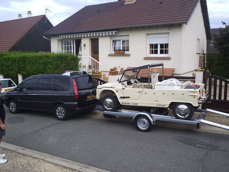

Messages : 2290
Re: PORTE VOITURE
bjr.
Bon voila 2007/2017 cela fait 10 ans que je roule avec, plus de 20 000 km et RAS, entretien juste un graissage des roulements.
Superbe achat et a l'époque 700 euros, bon choix.
Aujourd'hui CASSIS propose quasiment la même chose (même fabriquant) mais a 2000 euros.
mémé beige a moi, mémé jaune a Roudoudou remorque CASSIS.......................
