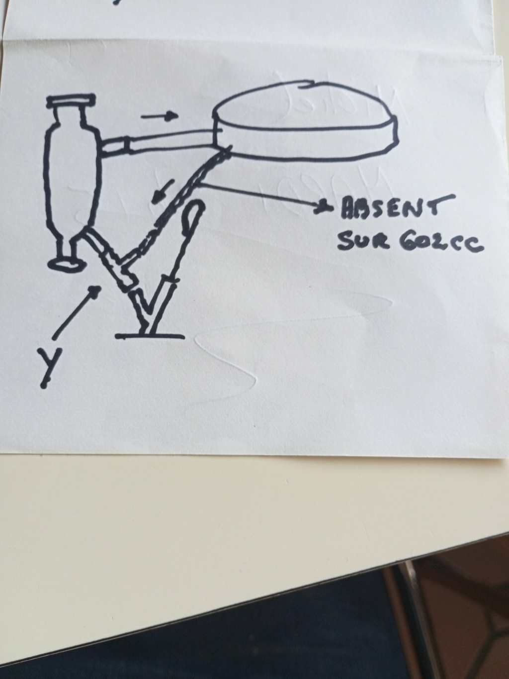

Sur 652 vous avez un reniflard semblable à celui du 602 (la différence est l'orientation de l'embout de sortie car le filtre est plus bas que sur 602 mais c'est un détail) . Mais il y a un Y sur la petite durite à la base afin d'ajouter un tuyau qui provient du bas du filtre et de récolter l'huile pour la retourner vers le reniflard On parle du "repiquage" qui est d'ailleur une erreur, le petit tuyau censé retourner l'huile de la base du filtre Visa vers la jauge n'existe pas sur 602cc ; Faire coincider un tuyau censé souffler vers le filtre à air et un autre censé renvoyer de l'huile vers le reniflard est totalement irréfléchi. Le repiquage doit être bouché, c'est ce que tous ceux qui n'ont pas le filtre Visa ont fait. Il restera la jonction de la base du reniflard vers la jauge à huile conformément au 602cc.
Luc L

Pour répondre à LUCLAURENT BE, c'est ce que je pensais essayer de faire mais avant de démonter et supprimer ce "piquage" j'envisageais simplement de le pincer pour le rendre inutilisable et voir ce que cela donnait.
Si je te lis bien, des utilisateurs de Visa dans mon cas c.a.d avec un boitier de filtre à air en plastique et un filtre en mousse jaune ont supprimé le piquage et ils n'ont pas d'huile dans le boitier du filtre à air et suffisament d'air pour la carburation ???

Tant avec un 602 qu'avec un 652 (pourvu du retour ou non), quand il y a de l'huile dans le filtre à air
, c'est une segmentation trop usée....Mais essayer sans ce repiquage (donc soit en supprimant le y soit en bouchant sa sortie vers le filtre) est un essai à faire qui ne coûte rien.....

Essaye d’abord en supprimant le piquage. Car il est bien possible que l’association des 2 ne convienne pas. Il faut en avoir le coeur net, éventuellement voir si la dépression s’améliore.
Avec les coupes et coloriages sur ces pages ça aide à comprendre son intérêt
http://www.pp-2cv.be/FR/News/info%20tec ... ard%20.htm
http://www.pp-2cv.be/FR/News/kit%20repa ... flard.html
Relier directement d’un tube le reniflard au bloc filtre actuel.
Relier directement d’un tube la tétine du reniflard à la tétine du tube de jauge
