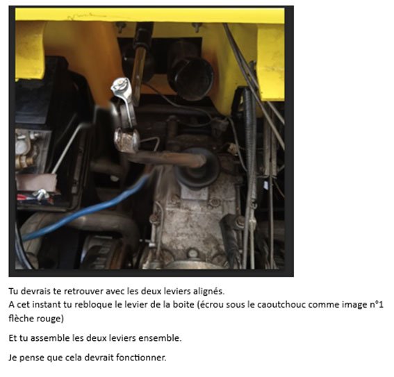

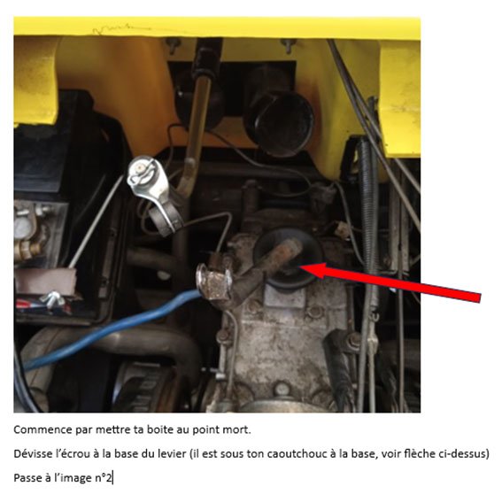

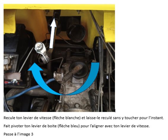

Je me suis servi de ta dernière photo pour te faire un petit TUTO :D
Soit : ....

en esperant avoir fait avancé le schmilblique :D
Bien amicalement

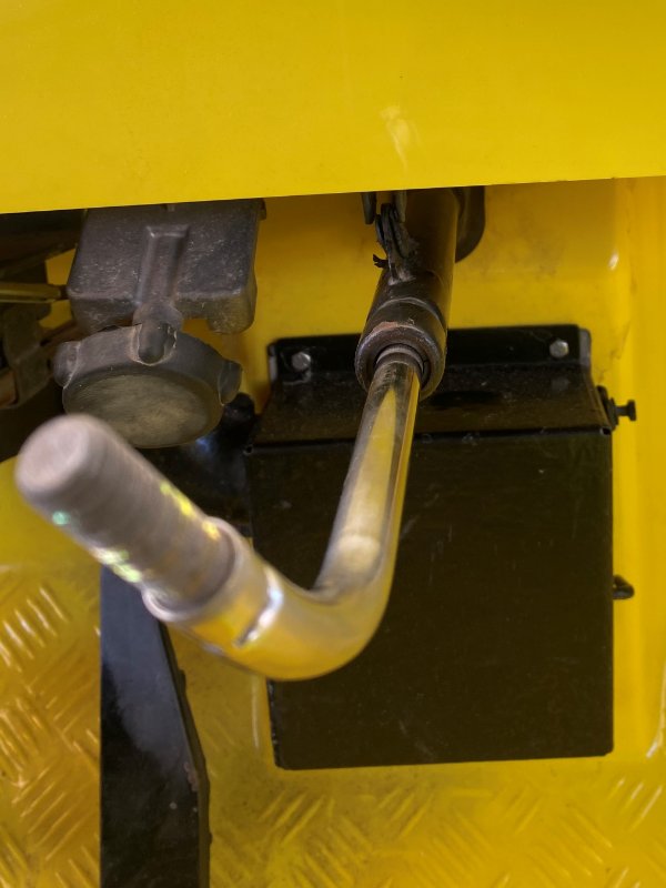

derniere reflexion
la caisse est neuve et le passage du levier dans celle ci ne semble pas au meme emplacement par rapport ancienne caisse
levier fixé sur interieur voiture part vers l'avant droit et cette difference d'angle peut me gener pour tourner levier en MA
il faudrait qu'il aille au mieux un peu vers gauche
voir photo
si vous avez photo identique je suis preneur
