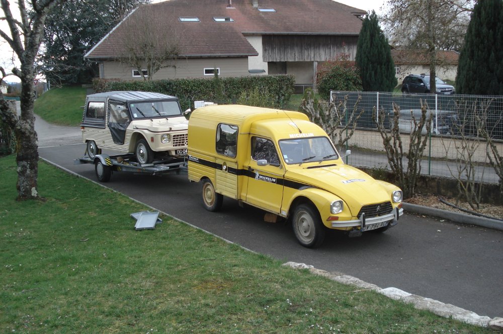

En plein déménagement, ma CADIANE jaune est en plein travail.
Mais elle est habituée, rappelez vous :mrgreen:
Mais hier, quelques faiblesses en remontant la remorque vide, c'est vrai il faisait très très chaud.
Aujourd'hui de nouveau un voyage déchetterie avec la remorque chargée à bloc, et là à 500 m des bennes, elle veut plus avancer.
Ralenti bon, des petites explosions en roulant et un refus catégorique de monter en régime.

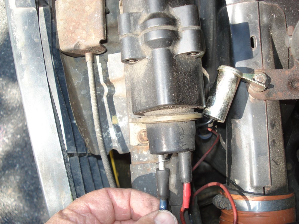

Tien, j'ai déjà lu celà.
Mais au fait c'est moi qui avait répondu ? :roll:
Donc pour contredire certains, j'élimine la bobine :lol: et je plonge dans mon "petit panier dépannage sur le bord de la route" et je sors ... un condensateur.
Que je monte en volant
Et ???
retour à la maison sans problème.
CQFD, il faut toujours avoir un petit condensateur dans sa poche.
Je pense que ces petites bêtes n'aiment pas les chaleurs trop fortes.
Ps: je ne suis pas fou, j'ai aussi une deuxième bobine dans mon panier :oops:

Je pense qu'il était monté là surtout pour réduire au maximun les interférences avec les émissions radio AM, encore si répandues dans les années de gloire des 2CV et Méhari. Il n'y a aucune raison technique qui prouve que la proximité avec les vis est plus efficace ou plus protectrice....

Ah ! trop fort Loulou38 ! il faut que je rachète un condensateur de rab. (par contre la méhari à la casse, ça me brise le coeur)
Pour ma part, après les soucis de ralenti et de ratatouillage, (sur les conseils de Thierry31), j'ai acheté une bobine neuve que j'ai fixée en parallèle de l'autre: j'attends que le phénomène se reproduise pour tester.

Dis moi Loulou38, tu n'as même pas penser qu'il suffisait de mettre l'Acadiane sur la remorque et la tracter avec la méhari ! :roll:
à +
Philfff
Re: Moteur qui tousse, ralenti impeccable !
Si philfff, mais l'acadiane a une attache remorque et pas Marie... Na :mrgreen:
