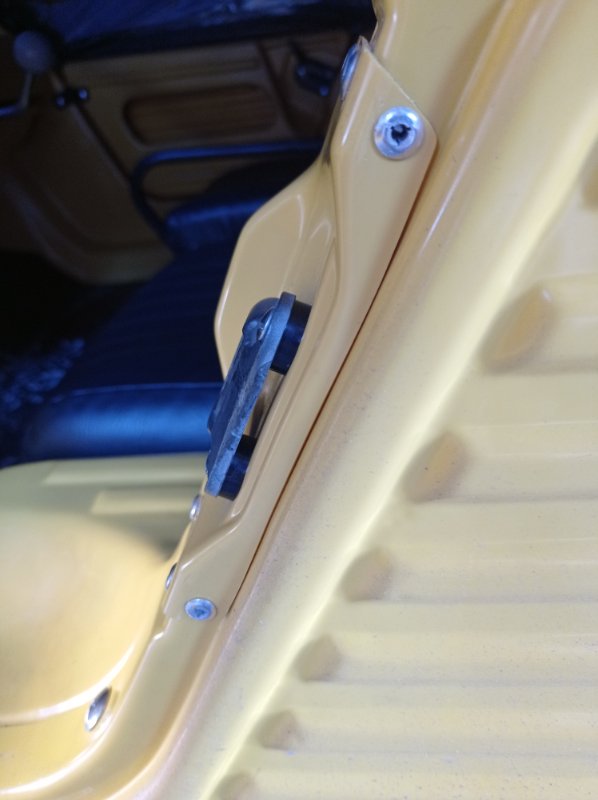

Ça donne ça. Plutôt discret je trouve. Après j'ai pas 1 cm a récupérer .
XOPHEM
Messages : 310
Re: réglages portes
Message par XOPHEM »
en effet, ça fait propre et assez discret, en ce qui me concerne, ma solution arrive par colissimo ;-)
