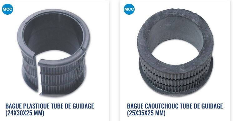

A toi les kilomètres de bitume! :D Je profite de ton post pour poser une question:
Je dois changer les deux bagues plastiques et les deux en caoutchouc dans le fourreau,
Est-ce que je dois lubrifier? Avec quoi pour ne pas détériorer le caoutchouc? Graisse?
Merci d'avance aux cadors de la resto.

Bonsoir :) Tu parles de la crémaillère ou du levier de vitesse.. ? dans le second cas, certains mettaient du talc, Moi je suis pour la graisse silicones.. Mais je ne vois pas de bagues plastiques ds la crémaillère... ;)
Messages : 16627
Re: Jeu crémaillère direction
Le fourreau de la colonne de direction.

OK merci! ;) Une pulvérisation de silicone ferait aussi l'affaire? :?:
Messages : 1458
Salut potter
perso, je mets toujours de l'huie silicone sur ces bagues, + celles du levier de vitesses.
Les huiles/graisses classique au pétrole décomposent le caoutchouc.
En plus cela sent bon, enfin je trouve

je pense que le liquide LHM doit faire aussi , ;)
LUCLAURENT BE
Messages : 2039
Localisation : Gembloux (B)
Message par LUCLAURENT BE »
Il faut stopper net cette rumeur urbaine. Le lhm c'est de l'huile minérale et donc détruit la plupart des matières plastiques y compris le téflon au centre des bagues en caoutchouc.
Luc L
Messages : 16627
Es-tu bien sûr que ce soit du téflon? J'ai l'impression que c'est un vulgaire plastique. :(
Messages : 1966
Du nylon plutôt.
Messages : 16627
Pourtant c'est bien indiqué sur le catalogue, et chez d'autres fournisseurs aussi.
