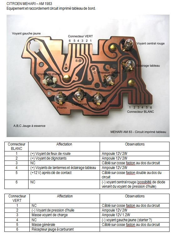

A tout hazard...si l'un d'entre vous a la possibilité de mettre cette platine sur scanner, je serais heureux d'avoir le fichier car ,je dois faire refabriquer ce circuit qui fut complètement explosé lors de mon crash de 2012...
Luc L
Re: Platine compteur NM
Déjà une bonne photo que tu imprime à la bonne échelle pourrait convenir.

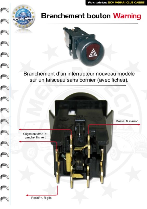

3: Sur le bouton de warning ( feux de détresse ) il y a 7 broches, j'ai les 2 fils que j'avais repairé mais je ne sais plus quel autre câble 1 / 2 à brancher et sur quel broches ?

Pour les 5 fils : il faut les couleurs des connecteur ! voir ici https://drive.google.com/file/d/17vVN4t ... sp=sharing

Luc Laurent, je souhaiterais confirmer et vérifier quelque chose avec toi, puisque tu m'as mis une photo du TdB

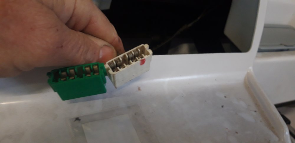

1: Sur la broche blanche qui est d'origine je n'ai que 4 fiches ( je joins la photo ) et celle qui est alimentée en 12 v après contact est la première ( point rouge )
2 : Sur la broche verte je n'ai aucune alimentation ( est-ce correcte ?? )

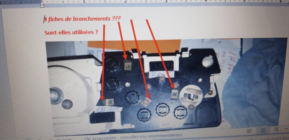

3: Sur la platine comme je l'ai mentionné auparavant et tu m'as répondu par une photo ( je t'en remercie ) mais si je compare ta photo avec ma platine on voit qu’elles ne sont pas totalement identiques les 4 broches ci-dessous tu me dis que celle du centre est alimentée en 12 V pour les accessoires ( c’est quoi les accessoires ? )
L’autre à droite tu mentionnes ° masse ° est-ce la masse générale du TdB ou une autre masse est aussi fournie par la broche blanche ou la verte ??
PS : j’avais contacté MCC et on m’a répondu que ces 4 fiches ne sont pas utilisées !!!!!! Alors pourquoi sont -elles là ?
Quand je connecte les broches contact ON : résultat la jauge essence OK / témoin lumières et Gd phares OK, mais je n’ai pas le témoin de charge n’y la pression d’huile

En 1978 (année d'apparition du nouveau compteur) le bouton de warning ne fait que mettre ensemble les clignotants, les brancher sur la sortie de centrale clignottante, ajouter une connexion de masse pour la lampe témoin incluse dans l'interrupteur ce qui fait en tout 4 fils branchés sur l'interrupteur. La centrale à cette époque est toujours alimentée par la batterie (via fusible mais indépendamment du contact). Si tu te réfères à ce schéma, il est logique et normal que les clignotants fonctionnent sans le contact. C'est ce que j'ai sur ma 78.
A partir de 1981, citroën à utilisé les trois autres fils de l'interrupteur (c'est un inverseur interne) pour changer l'alimentation de la centrale en la mettant en normal sur le contact et en Warning sur le + batterie. Ici les clignotants ne fonctionnent que si le contact est mis.
En analysant les deux schémas de principe (tout deux sont sur le site de Spidey) on voit clairement cette différence sur les branchements de l'interrupteur de warning.
Si ton bouton de warning (tu es semble t-il en 4 fils) alimente les clignotants en permanence, c'est parce que tu amènes un + batterie sur l'interrupteur en lieu et place de la sortie de la centrale. Tu peux ignorer ce que quelqu'un suggère, la centrale thermique qui fonctionne avec deux clignotant fonctionnera tout aussi bien avec 4. C'est le manque de courant qui la perturbe mais pas un accroissement (un filament qui chauffe avec deux ampoules chauffera encore mieux avec 4 !)
Si tu souhaites que les clignotants ne fonctionnent qu'avec le contact il faut que tu branches les 7 fils sur le bouton de warning. J'ai tout les détails dans mes archives mais il faut que j'en sache plus sur le millésime en cause.
Pour les accessoires MCC a raison de dire qu'ils ne servent à rien. Ils sont là parce que ce tableau est emprunté à la LNA. Mais ils ne savent pas tout....
Car il faut savoir que les Méhari construites à Bruxelles en 1978 ont une lampe sur le tableau située sous le cendrier et la masse ainsi que le + 12 volts se prend sur ces cosses. Personnellement je les utilise aussi pour ajouter une fiche allume cigare bien pratique pour mon GPS.

Vue de la Platine compteur NM
Message par Mehariste2013 »
Bonjour, voila la photo de mon TdB vue platine.
Est-ce que les fiches sont utilisées et si oui lesquelles ?
MCC me dit que non, Luc Laurent me dit que oui , mais sur la phot qu'il envoie ce n'est pas exactement le même TdB que la mienne qui est de 1980.
Merci et bon dimanche à toutes et tous. YET

Merci pour ton message, OK je comprends mieux le fonctionnement du warning, cela dit, j'ai bien 4 fils branché 12 V / Masse / et 2 fils vert, le problème est que dois-je faire de plus pour les faire clignoter ( est-ce que mon interrupteur serait défectueux ? j'ai branché selon la recommandation de MCC voir photo, et dernière question ( pour aujourd'hui ) TdB contact ON jauge essence OK témoin des lumières et gd phares OK , mais pas de témoin allumé pression d'huile n'y charge.
Comme mentionné auparavant je n'ai qu'une alimentation 12 V sur la broche blanche voir photo point rouge, est-ce normal que la verte n'aie aucune alimentation ?
