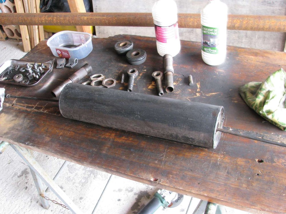

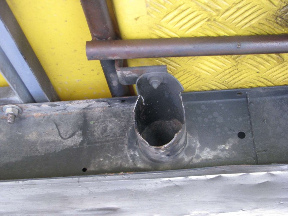

J'ai réanimé l'ancien que j'avais eu la bonne idée de conserver. 8-)

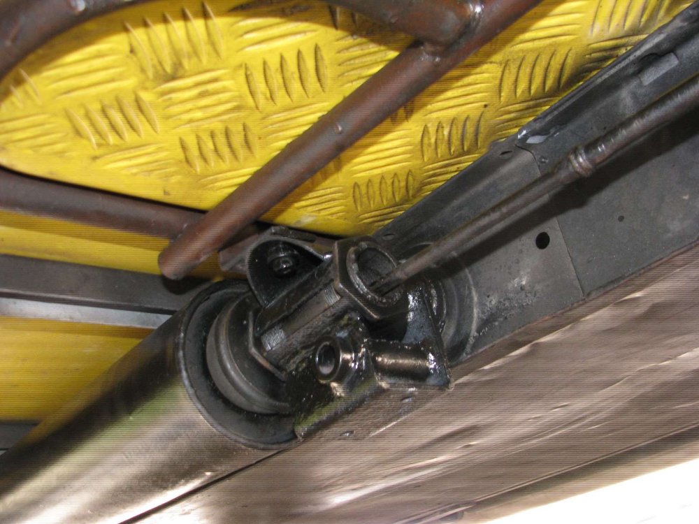

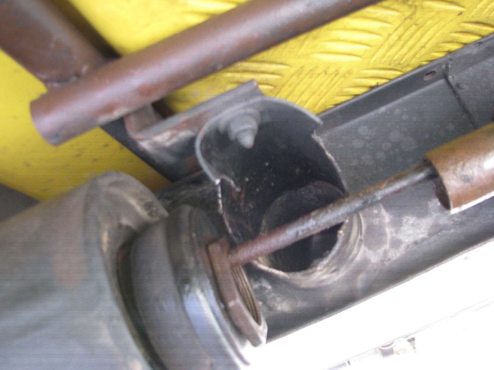

Donc voilà les dégâts.

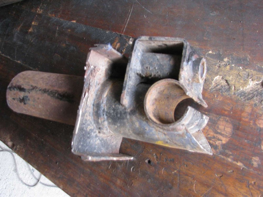

La pièce gentiment expédiée en express par Thierry.

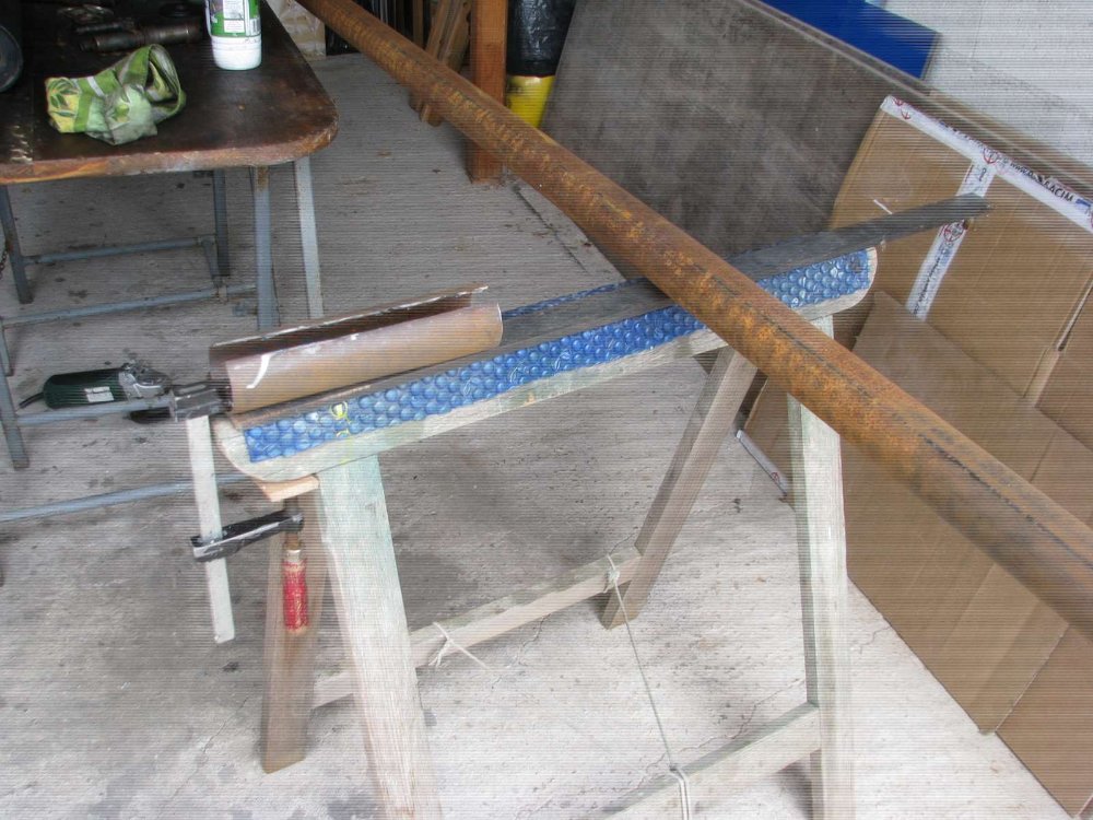

Le tube acier Ø60 qui va me servir de manchon.

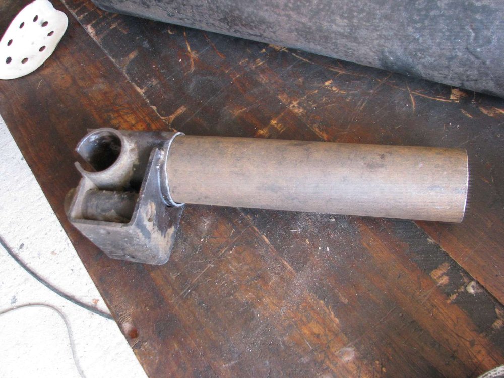

La pièce manchonnée qui va aller faire un tour chez le ferronnier pour la soudure.
Il me reste à découper la partie abîmée ...... sans rien détruire autour.
Révision des autres pièces de la suspension, qui semblent en bon état.
Re: Support amortisseur
Voilà tout est rentré dans l'ordre, ou presque. J'attends la livraison du goujon d'amortisseur et des soufflets pare-poussière.

Bravo Bernard, opération menée de main de Maître 👏
çà c'est cool ! y'a plus ka rouler !
et verifie l'autre coté ! mais je pense que c'est deja fait !
manque un axa d'amortisseur ! a monter mais c'est pas grave pour l'instant
et la bassine n'a pas fondu ! ouf

Bravo, tu as trouvé les bonnes mains pour faire le travail . C'est très bien réalisé . Maintenant tu peux souffler :lol:
J'ai prévu de faire l'autre côté avant le prochain contrôle technique juin 2022) car il a encore son goujon soudé sur le support et maintenant, ça se voit. ;)
