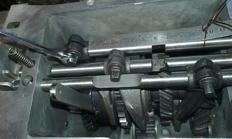

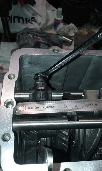

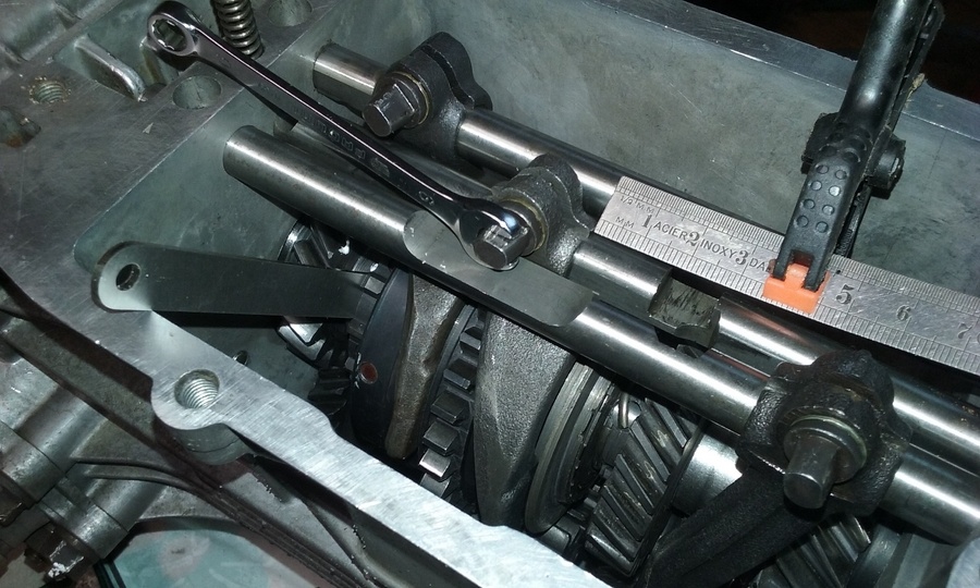

réglage des fourchettes 2/3 - 1/MAR - 4 ème.

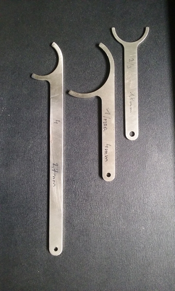

(j'ai utilisé un kit de jeu de cales )
-mettre les vitesses au point mort.
-placer la cale de 1.8 sur le segment de ralenti de l'arbre de cde.
-avec la fourchette 2/3 mettre en contact le baladeur 2/3 sur la cale,bloquer la fourchette.
-placer la cale de 4mm dans la gorge du baladeur de 2/3,et amener avec la fourchette 1/MAR son baladeur en contact , bloquer la fourchette.
-placer la cale de 2.7mm sur le segment de ralenti de l'arbre du pignon d'attaque, amener avec la fourchette de 4 ème son baladeur en contact avec la cale , bloquer la fourchette.
-faire des essais de passages de vitesse.
