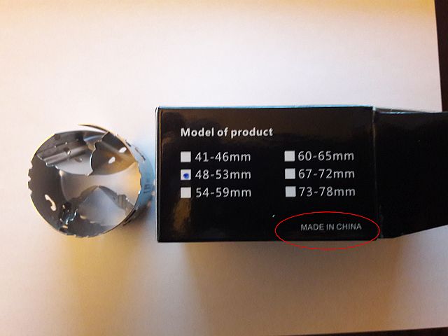

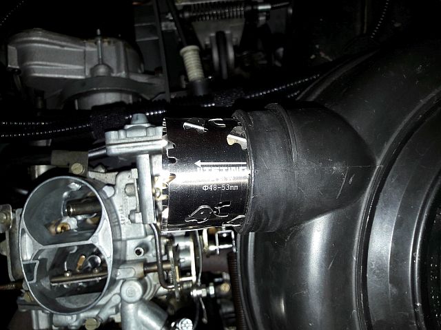

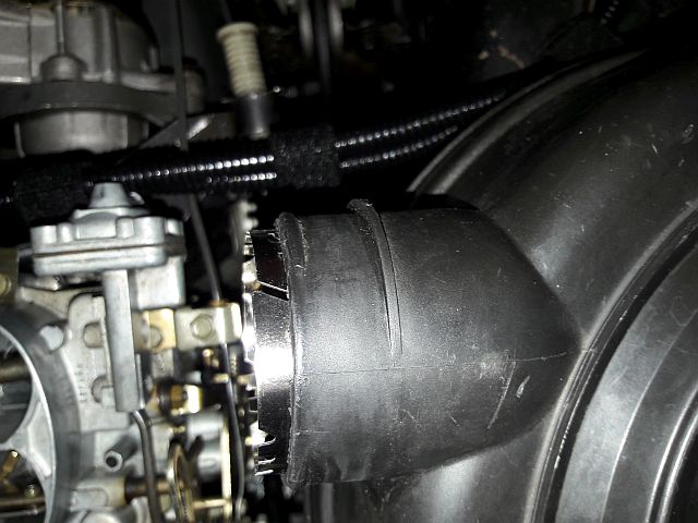

J'ai reçu mon nouveau Turbinator ce matin.
Le diamètre 48-53 mm est parfait puisqu'il se loge dans la sortie du filtre à air.
J'ai juste fais ronfler mémé dans le garage et bonne nouvelle elle démarre :mrgreen:
Je ferais un petit essai sur route ce WE.
Cordialement,
Franck
