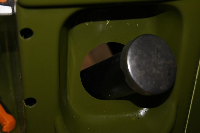

Et ça continue encore et encore !!!
Dire qu elle a était contrôlée coté droit les perçages sont complètement dans l angle on les aperçois sous le loquet , ras le bol je laisse comme ça Monsieur B est absent toute la semaine je lui ai transmis les photos

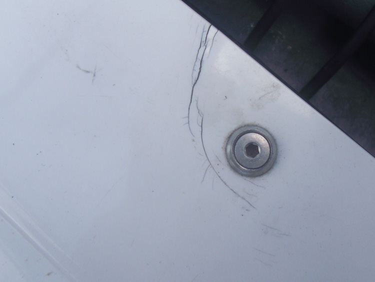

Re: probleme de carroserie au montage
La qualité de l'ABS est peut-être aussi en cause et pas uniquement à Cassis, au bout d'un an l'ABS sur une carrosserie MC .A commence à ce dégrader :
Et cela en plusieurs endroits et pas uniquement près des points de fixation

rassures moi Pierre, pour se dégrader à cette vitesse mémé dormait dehors en tous temps même si c'est pas une raison pour voir apparaître de tels dégâts si rapidement!!!
Pierre Rouanne a écrit :La qualité de l'ABS est peut-être aussi en cause et pas uniquement à Cassis, au bout d'un an l'ABS sur une carrosserie MC .A commence à ce dégrader :

J avais cru comprendre que la qualité des produits fournis maintenant était supérieure a l origine " c est ce qu on nous vend au prix fort " , j ai viré ma carrosserie de 45 ans au motif que je craignais qu elle soit cassante
Si j avais su , compte tenu des soucis avec la neuve défauts d aspect , épaisseurs ...etc et quand je vois la photo de Pierre je me dit que j ai fait une belle connerie
