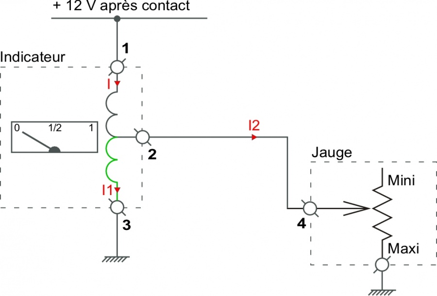

mehari081970 a écrit :Peux tu débrancher le point "2" indiqué sur mon schéma et mettre le contact .... dis moi si l'aiguille reste à 0 ou si elle monte vers le 1/2 plein.
Ensuite, tu laisses le point "2" débranché ET tu débranches la masse en "3" ET tu branches le fil venant de la jauge en "1" ET tu mets le contact .... est-ce que l'aiguille dévie vers le 1/2 plein ?
Pour les 2 cas de figure, l'aiguille ne décolle pas du zero.

xavier a écrit :Peux tu débrancher le point "2" indiqué sur mon schéma et mettre le contact .... dis moi si l'aiguille reste à 0 ou si elle monte vers le 1/2 plein.
alors je reviens avec un peu de retard .... le week-end fut chargé .... sortie Méhari Somme oblige :) :)
Bon, j'ai fait des essais avec une jauge et un indicateur de R5 (je n'avais rien d'autre sous la main).
J'ai réussi à reproduire ton problème uniquement dans 2 cas de figure:
- la masse non connectée à la borne 3 sur le schéma.
- une coupure interne de l'indicateur (partie en vert sur le schéma).
Donc si tu as bien la masse en 3 comme tu l'as indiqué, pour moi c'est ton indicateur qui serait en cause (coupure interne).
Il resterai un autre cas possible ..... que ta jauge est une résistance maxi trop petite .... mais comme elle est neuve et qu'il n'y a qu'un modèle en vente chez Groseille (en terme de capacité de réservoir) ... je n'y crois pas.

Par acquis de conscience, J'ai redemonté la jauge du réservoir. Tout était ok et, en manipulant le flotteur, je voyais bien que l'indicateur affichait une valeur qu'après la valeur 1/2.
Dernière aide : le remplacement de l'indicateur est il possible ? En démontant le compteur je n'ai pas vu de possibilité de remplacement cet élément (et je n'ai jamais trouvé de rechanges).

Déconnecte "1", "2" et "3" et en ohmmètre sans que tes doigts touchent les parties métalliques des pointes de touche (sinon on risque d'avoir ta résistance qui perturbe la mesure), donnes mois les valeurs mesurées sur l'indicateur de niveau entre 1 et 2, 1 et 3 et 2 et 3 et tant qu'on y est, la valeur entre la masse et le fil venant de la jauge.
