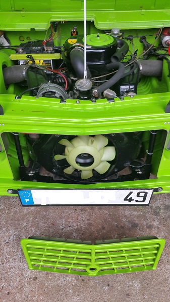

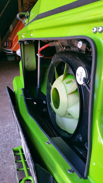

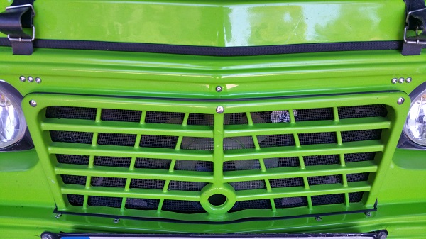

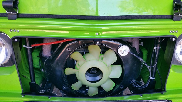

20170716_112737.jpgJ'ai copié mais sans avoir besoin d'une deuxieme calandre :D
découpe avec une lame de scie à métaux
fabrication de 3 petites pattes avec un insert pour une vis de 5mm + deux plaques de maintient pour le bas
un petit joint tout autour et hop!
