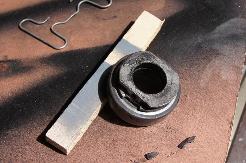

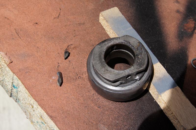

Suite de l'histoire après 6 mois d'utilisation et avec un déplacement à St Astier. La première seconde et marche arrière commencent à craquer. Je règle la garde cela marche bien trois jours et cela recommence encore plus violemment. Re réglage de la garde pour en fin de compte voir que rien ne change ????? Je dépose le moteur, horreur c'est la butée, Stéphane n'en revient pas. Comment cela se fait il? Mauvaise qualité ou je pense plus à une épaisseur insuffisante de la collerette sur laquelle la fourchette s’appuie. Cette collerette fait 2m/m d'épaisseur, Stéphane m'a montré une butée Valeo l'épaisseur serait différente je lui ai demandé de mesurer. Si quelqu'un d'entre vous a déjà eu cette aventure....partageons la. Du coup j'ai changé de fournisseur qui semble t'il présente cette butée à collerette plus épaisse, je verrais bien...Amitiés à tous. Yves.

sur la valeo la collerette fait 3mm

Bien voila un bon élément de réponse. Merci Stéphane. J'ai commandé chez Burton je contrôlerais l'épaisseur. A t'on la mesure de la pièce dite d'origine?

Butée d'origine : 3mm

Nous sommes donc d'accord, pièce de refabrication de très mauvaise qualité. Notre fournisseur du Sud pourrait en tenir compte. J'attend de vérifier la remplacente!
