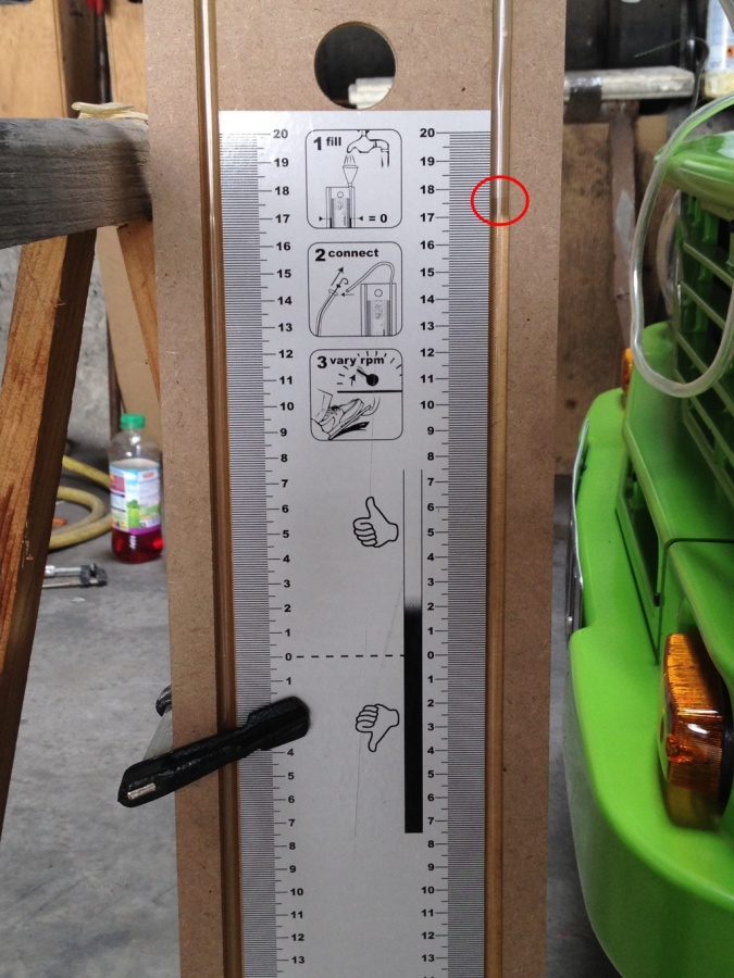

Poussé un peu par ce post j'ai moi aussi fait le test de la colonne d'eau:
Au ralenti -11/+11 cm soit 22cm d'écart entre les niveaux dans les deux parties du tuyau
En régime -2/+2cm soit 4cm d'écart seulement!
Quel est l'avis des spécialistes? Je change ou pas le reniflard :?:

Voir la procédure de test et les réponses ici : http://arnaud.meunier.chez-alice.fr/fr/index.html
D'après moi tes valeurs sont correctes.
Re: Test et Rénovation d'un reniflard d'origine
Je me suis également bricolé un dépressiomètre, et malgré un moteur qui tourne au poil, je n'arrive pas à dépasser 3,5 cm de dépression :? (7 cm au total )

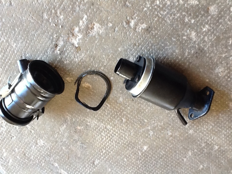

En lisant ce post hier je me suis décidé à découper un reniflard quasi neuf il même pas 200 km
En me disant qu'un jour j'achèterais un kit rénovation de chez B....
Et voilà ce que j'ai trouvé
La gueule du joint :roll:
J'ai compris pourquoi ça fuyait partout :mrgreen: :mrgreen:
Il a peut-être souffert de la chaleur dégagée par la disqueuse. :?
Messages : 2009
Non j'ai ça patiemment à la lime donc peu de chauffe
Enfin moins qu'à la meule :roll:

alors je viens de recevoir le reniflard version métal.
Point positif il aspire plutot bien! 17cm au ralenti et j'ai preque aspirer l'eau en accelerant à fond...

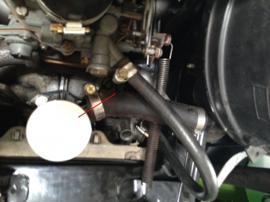

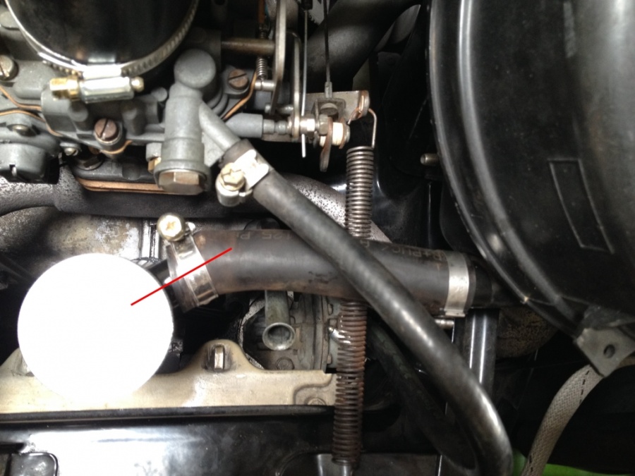

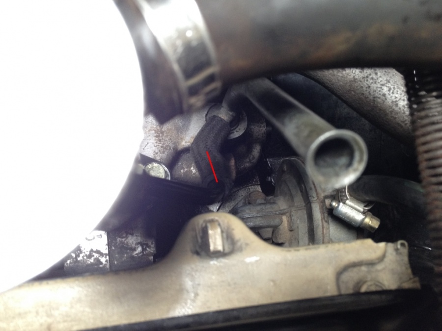

Par contre je suis tout de meme un peu décu car pour le tarif il y a des choses qui ne vont pas.
Le petit piquage de retour d'huile est mal orienté donc ca contraint la durite et il faut pas mal forcer pour arriver à mettre les 2 vis de fixation.
2nd probleme le gros piquage de retour des vapeurs est lui aussi mal orienté mais de facon plus importante encore que pour le petit piquage.
Donc la durite se retrouve trop courte et est contrainte , j'ai etait obliger de mettre un colier et il faudra que je retrouve une durite plus longue voir avec un leger coude.
Voir photos.
Effectivement le petit retour d'huile est un peu mal positionné. J'ai du le couper un peu pour pouvoir l'aligner avec le guide de jauge d'huile et ajuster la petite durite.
Par contre, avec un modèle 74 la grosse durite se positionne sans problème.
Donnes un peu de "mou" côté filtre à air et tu pourra faire ton coude correctement :wink:
Dommage pour les alignements, car pour ce qui est des résultats, c'est top :!:
