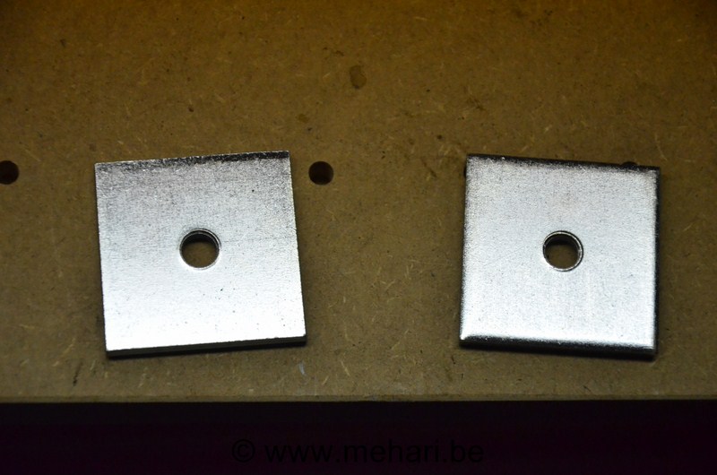

jo.butagaz BE a écrit :M****, désolé :oops: Pas possible de faire une photo car elle est cachée par le tubulaire et pas de photo chez nos revendeurs.
De mémoire, c'est une plaquette carrée de 4 cm (ou 5) de coté et de 3 mm (ou 4 ou plus), trouée et taraudée en son milieu pour accueillir la vis (M7) de fixation de PC
Yves, qui a eut ces paires de pièces en main :mrgreen: ce WE, pourra confirmer
Je confirme: pas moyen de faire une photo...la vis déborde derrière le profil carré du tubilaire :?
Voici les pièces:
Elles sont taraudées à M8, mais en aucun cas les fixations du pare-choc ne sont solidaires du tubulaire.
Même en "jouant" sur les œillets des fixations extérieures du PC on n'arrive pas à s'aligner.
Moralité: les extrémités du PC sont "dans le vide" :P (fixées dans deux couches d'ABS, c'est à dire rien :mrgreen: )
Ayant mis de vis Inox en M10, je n'ai pas utilisé les plaquettes de la, photo, mais des rondelles de grand diamètre et écrous.

Voilà qui est plus clair maintenant ! Merci à Yves et à vous tous :wink:

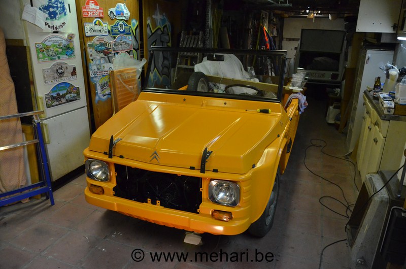

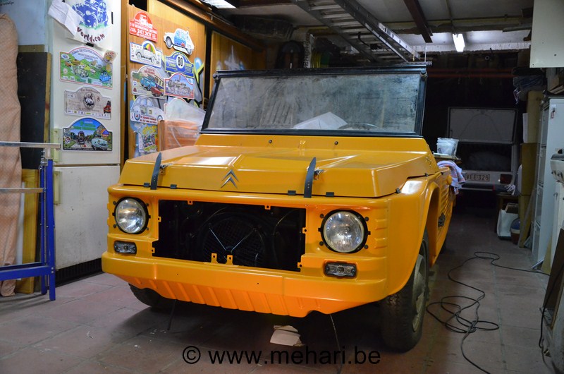

Et hop... face avant placée avec les phares et les clignotants. ..
Témoin de pression d'huile câblé. .. allumage placé. ...pare brise nettoyé. ..
Bref, on avance. .. :D

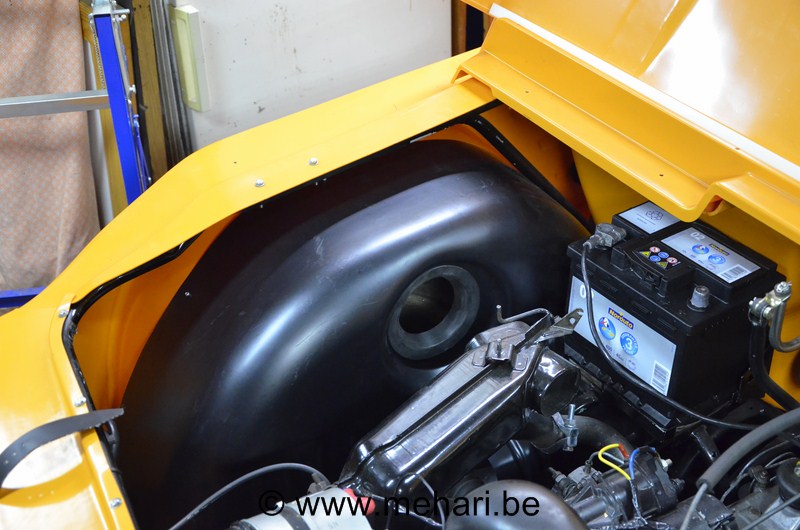

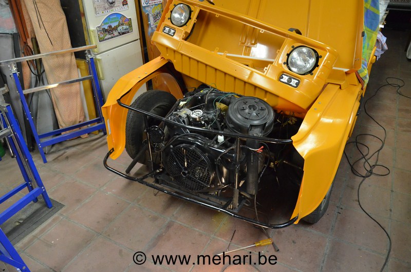

Voici quelques photos des dernières avancées:
Equipement de la face avant, et mise en place du ventilo et de sa grille
Et mise en place à blanc....
La face avant est montée avec visserie inox, et mise en place des contre-ailes...

Superbe boulot, tu vois le bout du tunnel... :)
Re: C'est parti pour le remontage....
par le pare brise est sale :mrgreen: :mrgreen:
il pleut, mais je sors :mrgreen: :arrow:
Tu peux monter les cabochons de clignotants. En effet, il est inutile de te précipiter pour changer l'ampoule dès qu'elle s'éteint, normalement, elle doit se rallumer toute seule :shock: :shock: :shock: :shock: :shock:
Attendez-moi, dehors, j'arrive :lol: :lol: :lol: :lol:
Je savais bien qu'il y en aurait un pour pinailler :mrgreen:
C'est mieux comme ça :lol:

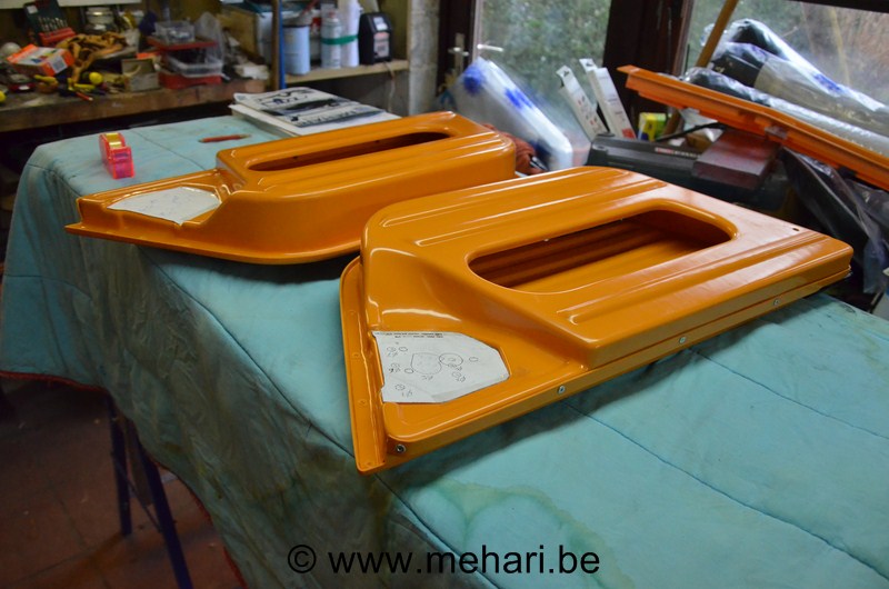

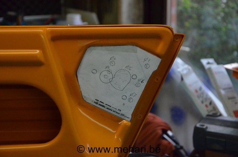

Puis j'ai préparé les gabarits pour les découpes des portes... mais j'ai quelques doutes sur la bonne manière de découper... et j'ai donné les anciennes portes, donc plus moyen de comparer....
Si quelqu'un a des photos qui illustrent ces découpes, je suis preneur :wink:

Tu as nettoyé le pare-brise ou tu l'as cassé? :shock:

Non il a fait appel à carglass!!!!!OK je sors :arrow: !!!y caille!!!!!

J'ai ça, mais j'ai des vieilles serrures
