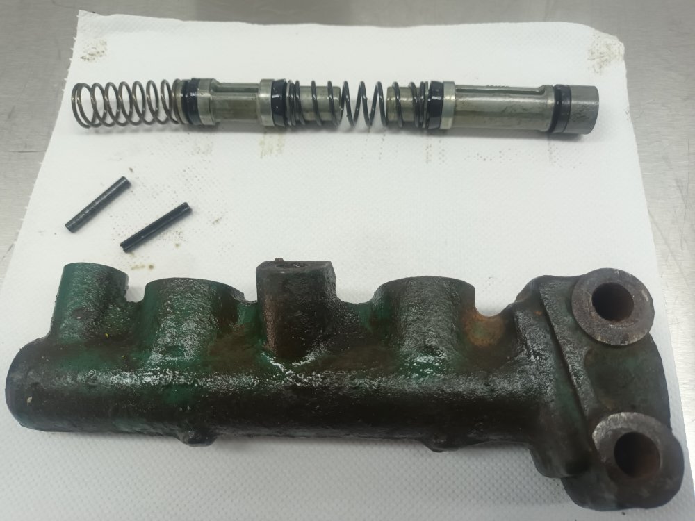

Pour passer le temps cet am j'ai démonté le seul maitre cylindre LHM qu'il me reste "trainant dans un coin.
je confirme, c'est bien du 17,5mm.
Et aussi incroyable que cela puisse paraitre, j'ai trouvé (et commandé) un kit de réparation.
https://www.retro-design.fr/fr/dyane-ac ... 5-lhm.html
A suivre également.

Les ressorts ?
Piste abandonnée.
La méhari avec les plus gros soucis de freinage, les pistons touchent les garnitures donc inutile.
Un ami rencontrant des soucis similaires à même essayé sans les caches poussières, aucune amélioration.
J’en suis à attendre un maître cylindre neuf marque ferrodo pour essayer avec du matériel de meilleure qualité que nos fournisseurs habituels pour le côté Lockheed et un kit de réparation 17,5 pour le côté LHM.

recu et monté le MC Ferodo Lockheed.
C'est le jour et la nuit !
Enfin du freinage.
Donc en fait tout vient de la pietre qualité des pièces de refabrication.
Faut mettre le prix au moins de ce côté là.
