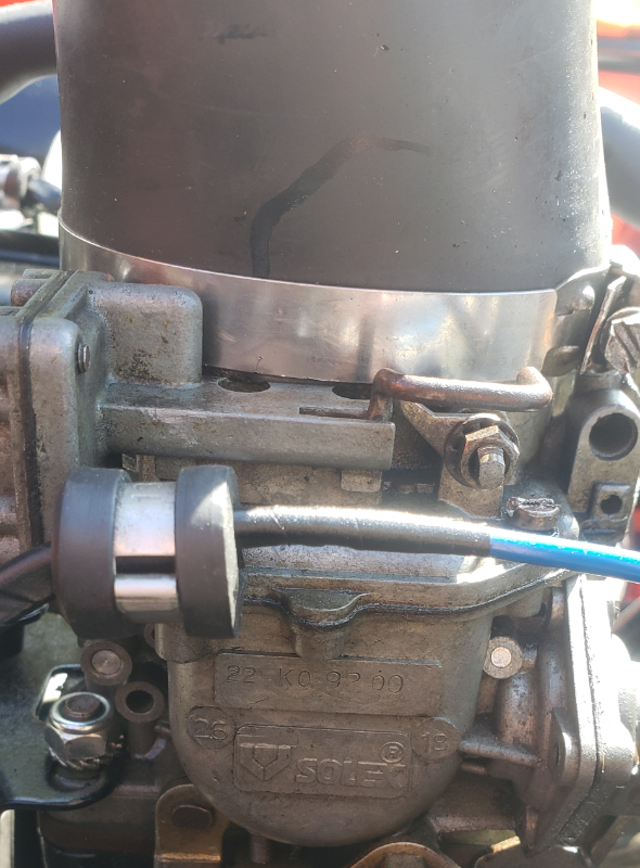

Moteur AK2 alors c’est bien la bonne variante des méhari jusque juillet 78, carbu simple corps normalement. Mais ça marche aussi très bien avec le double corps. Quelles sont les frappes sur la cuve de ton carbu par curiosité ?

Voici les N° que j'ai trouvé sur le carbu :
N° carbu 1.png (820.15 Kio) Vu 1841 fois
N° carbu.png (814.47 Kio) Vu 1841 fois

Parfait, 92 se rapporte à la variante CIT225, la dernière version du double corps qui équipa tous les 602 depuis juin 80. sans piège de réglage comme certains plus anciens d’Ami8/dyane6. (Réglage à ne toucher que si encore nécessaire quand tout le reste a été remis en conformité, notamment allumage)
22K0 il est né le 22 septembre 1980.
Un nylstop sur une rondelle éventail… mieux vaudrait une rondelle plate.
À propos de fixation carbu les rondelles frein genre grower ou éventail sont déconseillées surtout si ils sont en contact avec l,alliage mou du carbu, elles y creusent leur emprunte et il y a risque de perte du serrage, éventuellement desserrage.
Ajoutons les serrages volontiers excessifs qui participent aussi à voiler les embases.

Je n'avais même pas fait attention à ce montage Nylstop + éventail !!!

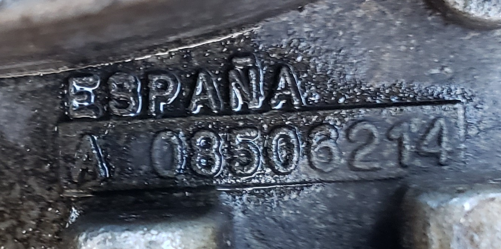

Sur la plaque moteur c’est un AM2 ? Sûrement le moteur de l’ami 8 dans ce cas. Air d’admission prise sur la turbine et pistons en rapport volumétrique 9/1. Pas conforme mehari mais c’est la config d’origine du 602 qui marche le mieux.
Comme je l'ai dit j'ai démonté sur une méhari de 40 000km après accident un moteur AM2 avec prise d'air sur la soufflante. La voiture était quasi neuve et le propriétaire n'avait jamais changer le moteur.
Je pense que certaines mehari ont bénéficiés de ce moteur ,peut être pour écouler une fin de série.

AM2A peut-être ? (Qui a aussi la soufflante mais le RV 8,5/1). Moteur associé à un cas de mehari montée en Espagne ? On sait que ça s’est avéré être la norme, et un beau cas particulier sur un certain intervalle de temps, autrement, ça me parait peu probable qu’un constructeur fasse ce genre de passe-passe à l’usine, surtout avec un AM2 tout court. Un garage par contre, même une concess citroen, ça ne me surprendrait pas.

sur la plaque moteur il écrit AK2 échange usine
