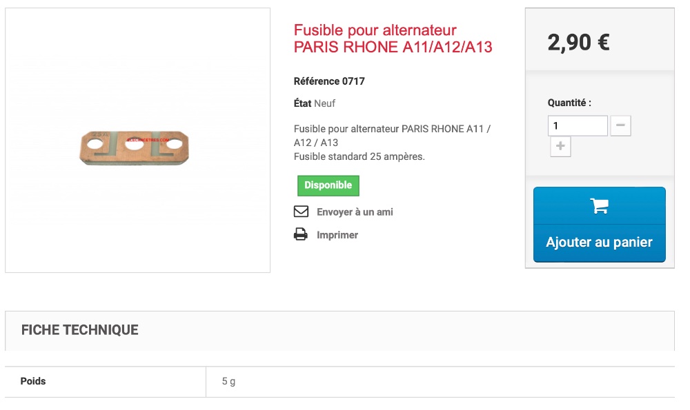

J'avance pas à pas.
Pour info j'ai trouvé un fusible de remplacement sur le site eleanciennes.com : ICI
Capture d’écran 2023-06-14 à 14.05.48.jpg (78.48 Kio) Vu 429 fois

Attention le boulon central est relié par ce double fusible à chaque plot externe. Vous pouvez mettre des 20 ampères.
o -------20A----O-----20A----o

En fait je pense que ce fusible de 30Amp est de 2x 30A. Soit une fois cette protection de 30A entre Dte et central et une fois entre Gche et central. Il reste donc bien un fusible donné de 30Amp.
Je vais en savoir plus lorsque je l'aurais reçu et testé a l'Ohmmetre et que j'aurais du temps a y consacrer d'ici 10/15jours.

Après avoir reçu un fusible neuf et remplacé l'ancien, l'alternateur est reparti de plus belle.
Du coup commande d'un régulateur neuf le vieux Paris-Rhône ne faisait plus le travail.
Tout est installé et l'alimentation est fonctionnelle à nouveau.
